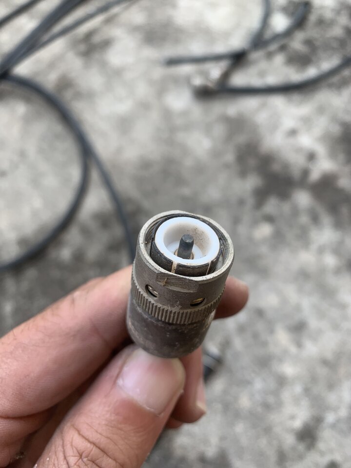

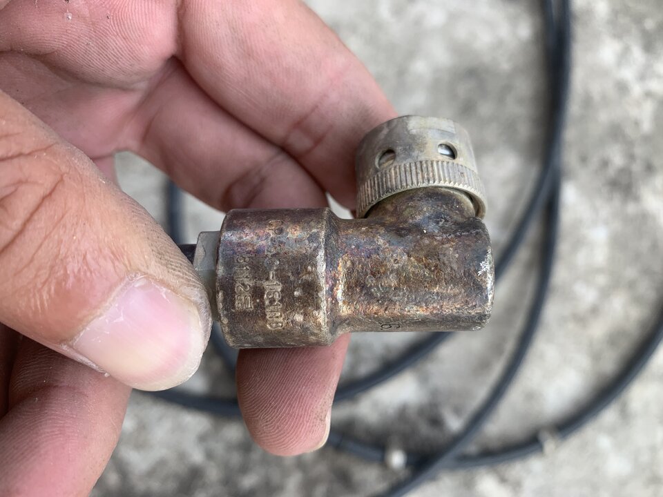

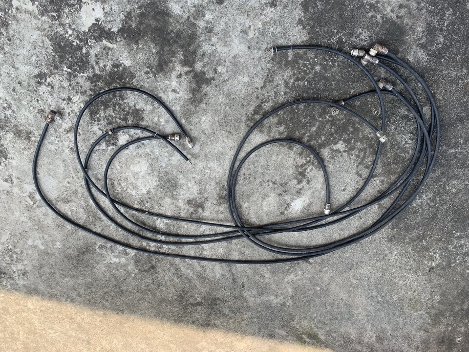

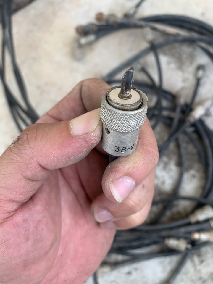

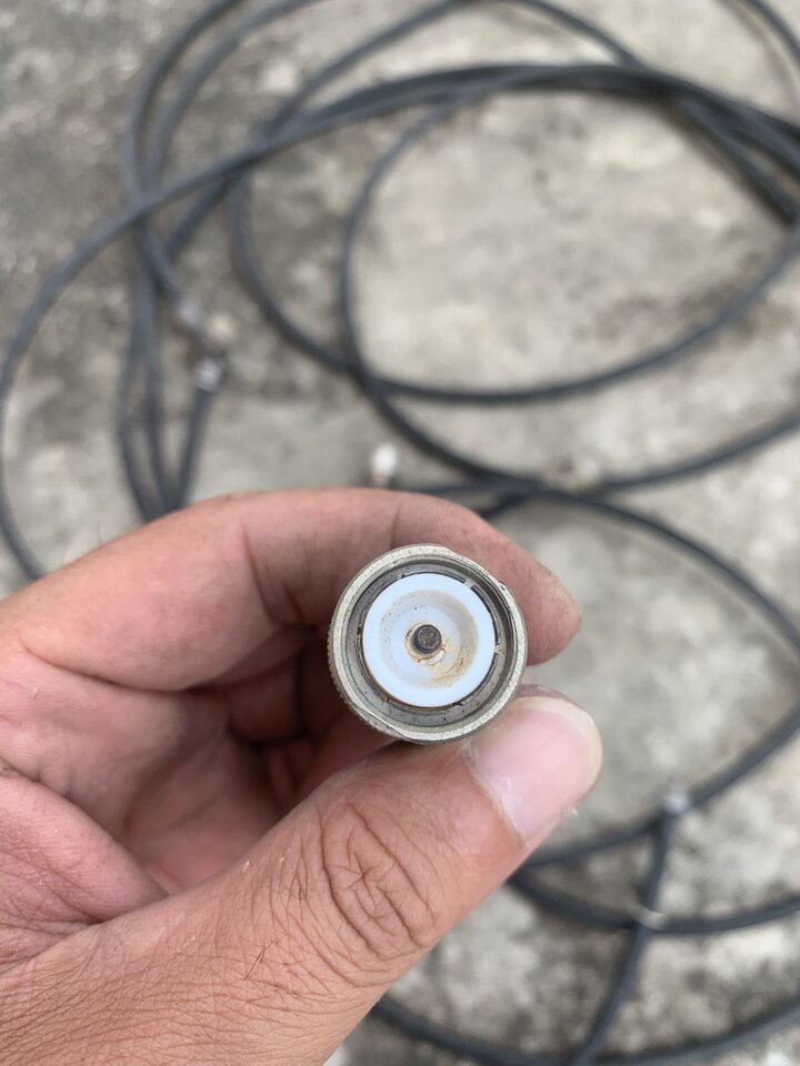

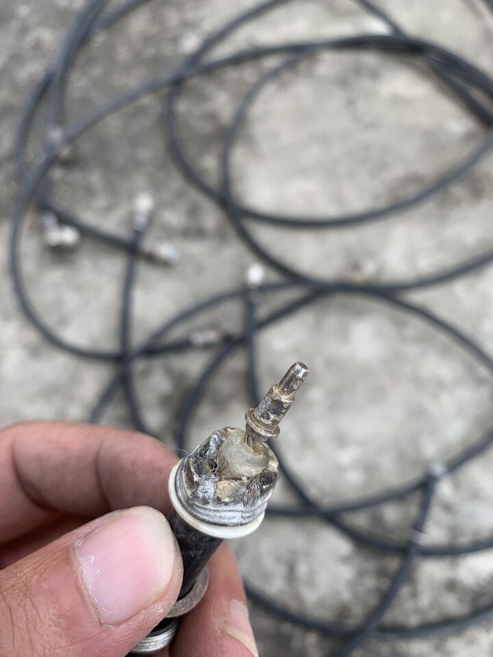

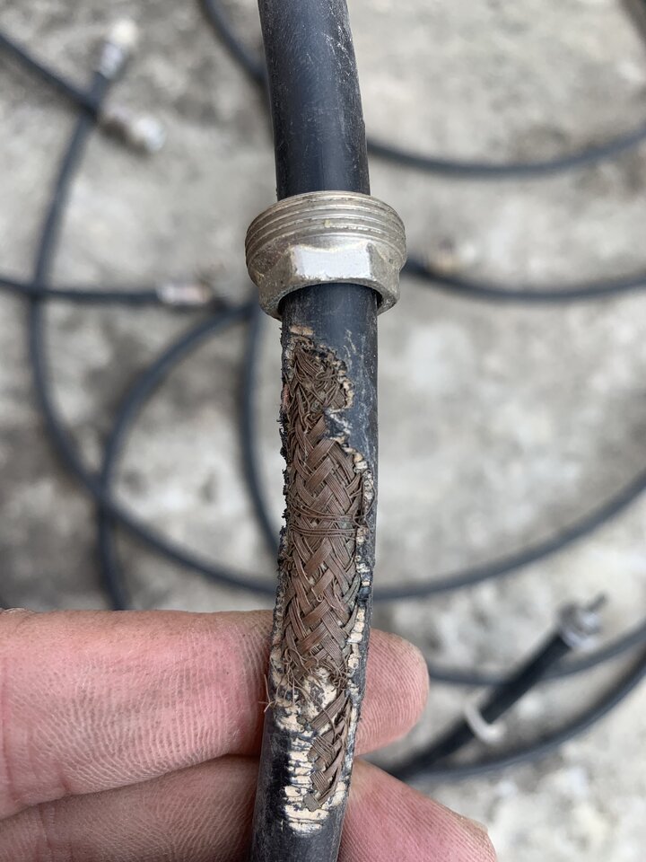

    Em có 4 sợi dây tín hiệu máy bay Nga, chắc chắn là dây tín hiệu, vì em quan sát đầu Jack in/out.

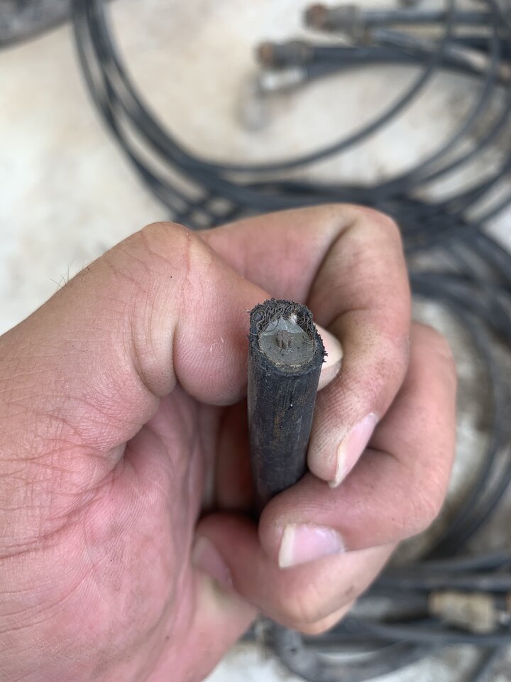

    Cấu trong 7 lõi đồng lớn, tới 1 lớp nhựa cứng, tới dàn rất nhiều sợi đồng nhỏ bện làm giáp, cuối cùng là vỏ nhựa bên ngoài.
    Em đang tính làm dây loa, nhờ các cụ tư vấn giùm em: chỉ lấy lõi 7 sợi đồng hay bện cả giáp (sợi đồng nhỏ) vào 7 sợi dây cứng ạ?!
    Dây dài 2,5met, to bằng cây bút bi ạ.
    Ngoài ra em cũng có 4 sợi bé hơn xíu dài 2 mét, cấu tạo y chang nhưng lõi nhỏ hơn xíu, chắc chế dây RCA được (khá mềm mại)
    Cụ nào đã từng chơi qua dây loa lõi lớn làm ơn tư vấn giùm em với ạ
    Em cảm ơn các cụ

    Cái sợi bị bong tróc là em chụp cho rõ, còn 4 sợi mới ngon lành em chưa cắt đầu jack

    Đã gọi là nghịch, chơi, DIY thì không có phân biệt đắt tiền, rẻ tiền.
    Dây như của bác chủ thớt, lõi lớn và nhiều sợi làm bằng đồng (như sợi mà bác mô tả 7 lõi sợi đồng), thì có thể làm dây loa. Vì phần giáp chống nhiễu cũng rất quan trọng, trong khi nhìn hình thì có vẻ lớp giáp đó đã bị xỉn, oxy hoá và thậm chí mục rồi. Do đó bác nên thay phần giáp chống nhiễu này (nên thay = loại khác chứ không phải bỏ không xài). Đấu lớp giáp chống nhiễu đó với vỏ ngoài của jack loa để làm mass.
    Trước đấy thì nên cạo sạch lớp rỉ sét trong lõi 7 sợi dây đồng bên trong và cuộn lại theo kiểu của Kimber.
    Hay hay không thì e không biết, nhưng dù sao cũng là đồ mình, mình nghịch, làm xong thì tự sướng được.

    Còn đối với dây 1 lõi đơn kia, bác cũng nên làm giống dây loa, nhưng mà thay vì làm dây tín hiệu analog, thì chỉ nên làm cho Coxial.

    Em cảm ơn bác! Đấy tính lọ mọ nghịch, cơ bản amp chưa về, nên lắng nghe trước khi cắm vô dàn. 4 sợi còn lại, cả lõi, cả giáp còn đồng đỏ au ạ!!! Cái chụp lên là để cụ nào tư vấn hình dung ra kết cấu dây ạ

    Em tính là cắm thử 7 lõi, giấu phần sợi bện đi (ko sử dụng, vì bọc lõi nhỏ là 1 phần nhựa đặc rất cứng và chắc chắn. Sau đó lại cắm riêng phần giáp (ko sử dụng lõi). Rảnh thử xem có thay đổi âm thanh ko ấy bác

    Bác cứ thử đi, không ngại gì cả, đừng tiếc công sức của mình, làm cho mình chứ có làm cho ai đâu.
    Lưu ý 1 chút, nếu 7 sợi dây lõi kia, tau mà nhỏ thì bện cuộn chúng với nhau, còn nếu tau mỗi lõi đều to, thì nên để cách ra, có thể bọc riêng từng lõi. Phần giáp nhiễu vẫn nên làm nhé.
