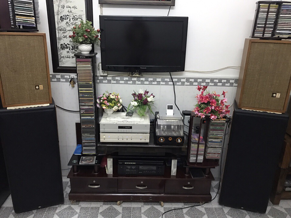

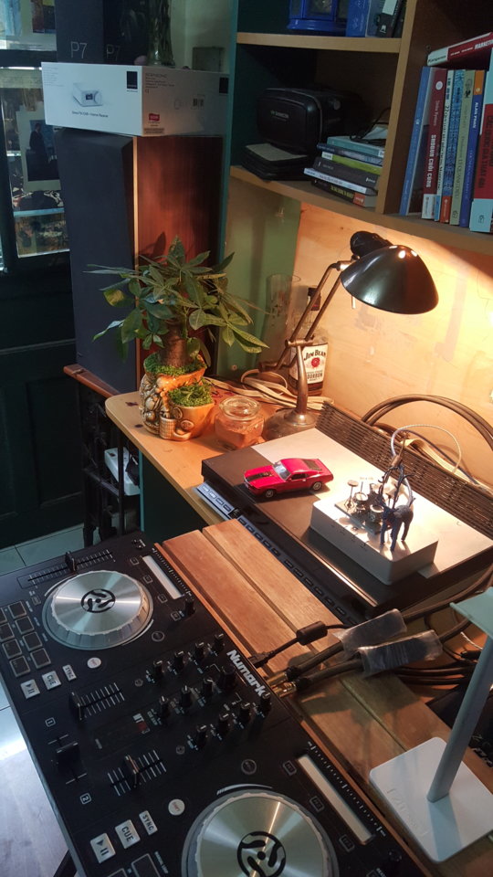

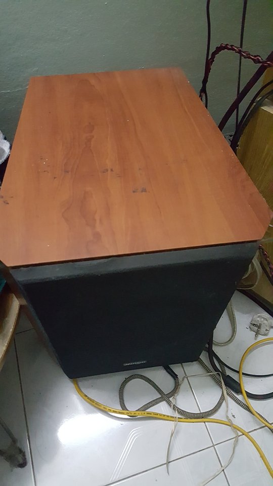

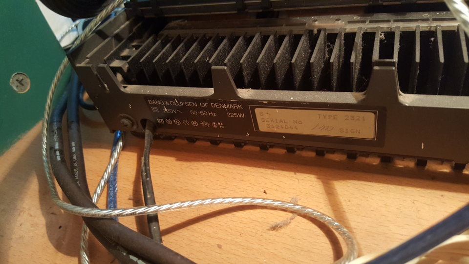

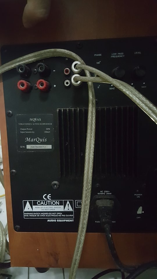

    Chuyện là thế này. Em đang chạy Amp Beomaster 5000 đánh với Beovox S75 , do muốn có thêm siêu trầm nên em đánh cặp với Sub MarQuis công suất như trong ảnh. Bật to thì ko sao nhưng bật nhỏ Sub của em phát ra tiếng tạch tạch như kiểu volume ko đủ lớn để Sub đánh theo, nghe rất khó chịu, có phải em phối ghép công xuất chưa chuẩn ?...
    Nhờ các anh tư vẫn để hết dc tiếng này ạ
    PS. Em nghe nhạc số qua DAC arCAm như trong ảnh. ko chạy Sub thì ok ko vấn đề j, nguồn phát từ laptop hoặc máy nghe nhạc
    Em cảm ơn rất nhiều ...

    Nếu em nhìn không nhầm thì bác đấu dây từ cọc ra của ampli vào cọc rca của sub, theo em biết thì bác phải đấu vào cọc speakers của sub mới đúng, còn muốn đấu vào cọc rca của sub thì bác phải đấu từ ngõ ra rca của pre.
  4. cuongnt72
    cuongnt72 Advanced Member
    5/7/11
    184
    82
    Và nớ gạt công tắc của sub cho phù hợp nhé bác
