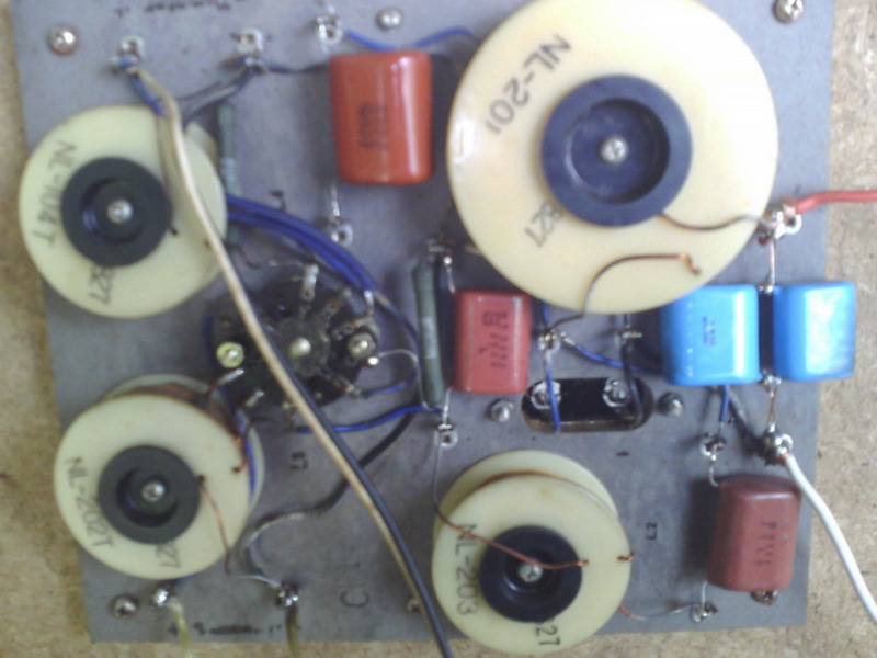

    Em mới chụp bộ phân tầng mới mod lại (chụp bằng DĐ nên ko rõ lắm các bác thông cảm!)
    Các bác xem và cho ý kiến giúp em: Tụ thay như thế có Ok chưa, hay phải thay bằng tụ khác? Nói thật em cũng ko biết tụ gì, nghe qua cũng tạm thôi nhưng em chưa ưng ý lắm!
    Cám ơn các bác nhiều!

    Nghe có cải thiện gì không bác? Mong tin!

    Em nhìn mấy con tụ đấy nó cứ thế nào ý , bác nói rõ hơn về mấy con tụ cũ đi . Mai em sẽ lục lại con amply cũ của em xem :D

    Bác thay mấy cái tụ KẸO đó vào thì làm sao mà nghe, mua Elna không phân cực ở Nhật Tảo thay vào :D Khổ quá! nói mãi Bác chẳng chịu nghe :lol:
    Thân,

    Trước hết em xin cảm ơn các bác ThanhVNS, ngtatliem, ThuViet rất nhiều! Sau đó là xin lỗi vì chậm reply cho các bác!? Lý do là khi post hình lên thì ngay ngày hôm sau bài nó "biến" mất tiêu :lol: ko còn trong topic cũ nữa!, em rầu quá (cả giận nữa chứ, tưởng mod delete, ko hiểu vì lý do gì? pm cho Admin liền nhưng cho đến hôm nay mới nhận được pm các bác ấy báo là chuyển sang "hộ khẩu" khác!!!! :D )
    Em thay mấy cái tụ kẹo này là do nhờ người khác mua giùm (em có đưa các thông số tụ cũ cho bác ấy!), em thấy nó khá hơn 1 chút (chắc do cái cũ quá tệ, bị xì ra rồi), nhưng em ko yên tâm và chưa thấy hay lắm nên nhờ các bác giúp!
    Lần này thì em phải chịu khó ra Nhựt Tảo thôi!
    @ThanhVNS: Bác rầy cũng phải thôi, tại em tin tưởng người nhờ mua tụ quá! (bác ấy nói là number one!!!!)
    @ ngtatliem: Sorry bác vì chậm trả lời! nghe Mid, treble OK, còn bass vẫn còn cứng quá bác!? (em biết thằng SS này nó đến thế thôi, nhưng em nghĩ nếu thay đúng tụ sẽ nghe OK hơn)
    @ ThuViet: nó đây bác: Tụ hiệu CHEMICON, 24; 8; 3; 2microfara tất cả đều 25V, Non-Polar
