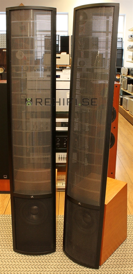

    Xin phép Mod cho e đăng bài nhờ các anh em giúp đỡ. Em có cặp loa Martin Logan không biết tại sao khi phát chỉ nghe tiếng loa Sub và tiếng Treble nhỏ síu phải ghé sát vào mành loa thì với nghe. Có anh em nào biết sữa ở đâu chỉ giúp em. Em xin cảm ơn.

    Bác thử tháo đo cao áp coi có chưa ? ngoài ra coi toàn khối mạnh có móp méo không nữa .

    Cảm ơn bác, em tháo ra nhìn mạch ko bị móp méo gì ạ, em không biết đo cao áp ạ

    Sorry mành chứ không phải mạch , Loa mành tĩnh điện có cao áp bias thường một vài KV giữa màng rung dẫn điện với 2 tấm kim loại ( mành gộp chung ) phần này bị biến dạng có thể chập mất cao áp hoặc áp tín hiệu .. Phần quan trọng nữa là biến áp nâng tín hiệu âm thanh từ áp thấp đường 4 - 16ohm lên vài trăm V thành lực điện rung màng cũng có thể ảnh hưởng , màng rung được phủ vật liệu dẫn điện nên các hiện tượng ẩm mốc bụi bặm hoặc móp méo là mất cao áp hoặc chập tín hiệu làm loa ko kêu .
