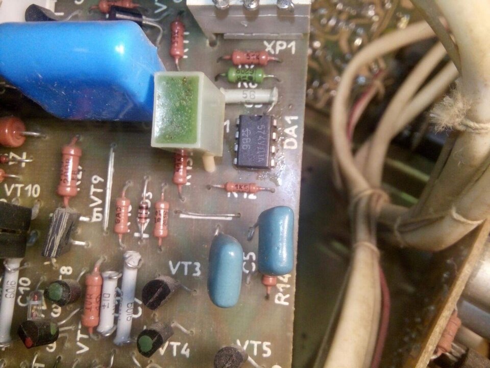

    E cần mua con ic trg amly nga như ảnh. Bác nào có hoặc biết đâu bán chỉ e với. E xin chân thành cảm ơn.
    Các bác đi qua chấm hộ e phát cho đỡ trôi bài.

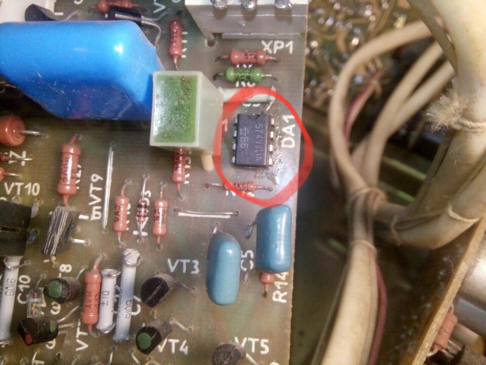

    IMG_0668.JPG con ic trg ô đánh dấu nàu đỏ ạ

    ĐÚng là amp Nga nhưng vẫn có vài ký hiệu chữ cái latin. E đoán đây là con Opamp - Datasheet ở đây "http://ielekt.ru/datasheet/574ud1a.pdf". Bác tra xem có cái tương đương ko, e nghĩ cái amp ko mắc tiền , mua đại cái opam 3 số nào đó cắm vô chắc được. E ngắm qua thấy chân same same nhau kiểu con 627 này chẳng hạn. Cẩn thận tra thêm Vmax gì gì đó

    E quên trả lời câu hỏi chính, bác cứ ra chợ trời hoà bình (nếu ở Hn) Nhật tảo (nếu Sg) là ra hết. Opamp rẻ lăm. Mua của Tq mấy chục k/con test ngon rồi tính . Mua loại 3 số (opamp đơn)

    Hình như con này là K574UD1A (mà ko phải là KR574UD1A). Cần kiểm tra kỹ !! Nếu đúng vậy thì thứ tự chân/pin sẽ khác, khi dùng Opamp đơn thay tương đương thì phải cải lại chân !! (Opamp trong chế độ hoạt động bình thường cũng hiếm khi cháy!)
