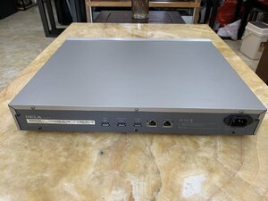

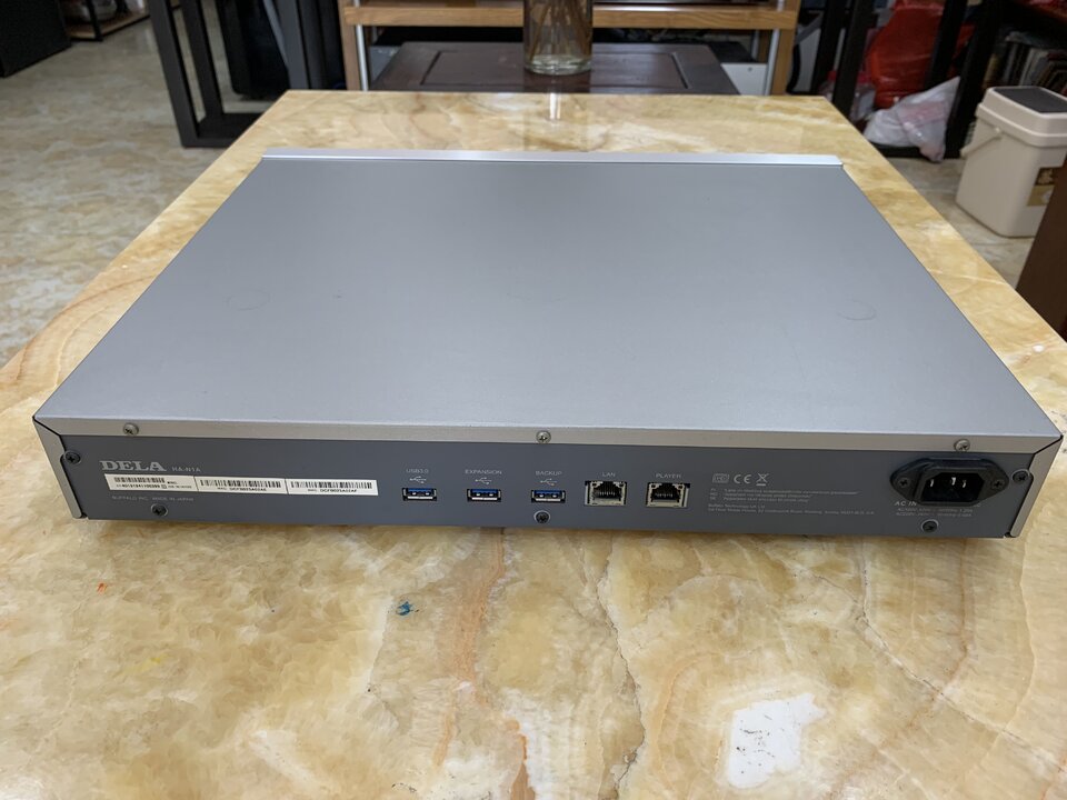

    Chào anh em Vnav,
    Mình mới mua streamer Dela HA - N1A (cũ) của một bác Vnaver, Chơi nhạc từ ổ cứng trong máy thì mình làm được, nhưng cài Tidal - bác chủ cũ có hướng dẫn cách cài đặt Tidal từ xa và làm theo Manual (của con Melco N1A, phiên bản giống con Dela cho thị trường Mỹ) mình làm mà không được.
    Vậy bác nào đã dùng, hoặc biết về con này cài giúp mình với. Mình ở Bình Thạnh, Sài Gòn. Mình có thể mang máy đến nhà các bác hoặc bác nào đến nhà mình làm giúp thì càng quí. Mình xin hậu tạ đầy đủ.
    Cám ơn anh em đã đọc tin!

    I/ Trên DELA HA -N1A
    1/ Cắm dây ethernet từ router của nhà mạng (FPT) vào cổng LAN trên máy
    2/ Vào setting chọn “Network” tiếp chọn “Lan port” chọn DHCP CHỌN ok

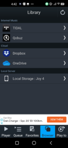

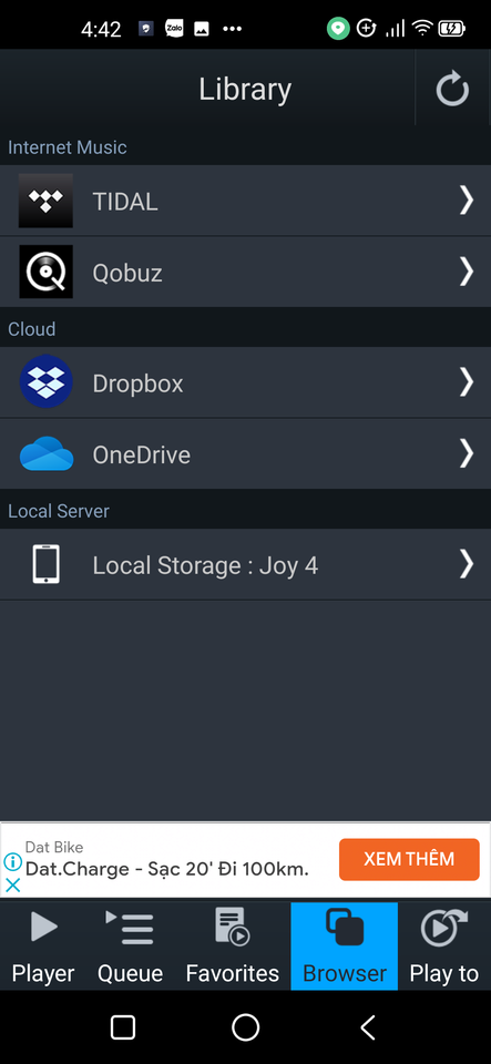

    3/ Chọn Browser : trên màn hình hiện:
    INTERNET MUSIC: TIDAL
    Qobuz
    CLOUD: Dropbox
    Onedrive
    Local sever : Local store: Joy 4 (chỉ có mỗi joy4)
    (không thấy tên của Dela)

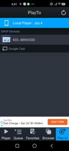

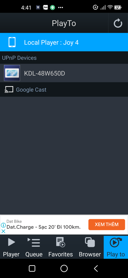

    Mình chạy tidal trên joy 4, tidal chạy, nhưng ấn vào “play to” màn hình không hiện tên dela chỉ có tên
    Local player : Joy 4
    UPnP devices : KDL -48W650D (KDL -48W650D là cái TV sony của nhà đang nối mạng bằng wifi)
    Tiếp theo mình không biết làm gì nữa. Mình nghĩ Mconnect không thấy Dela N1A.

    Mình gửi ít ảnh chup màn hình điện thoại của mình:

    Đt khi kết nối wifi có cùng lớp mạng với streamer không anh?
    wifi của anh được phát từ router của nhà mạng luôn hay sao ạ?

    Cám ơn các bác đã giúp đỡ!
    Mình đã dùng được Tidal trên Dela N1A. Không cài trực tiếp Tidal trên N1A được phải dùng app tải về điện thoại smartphone.
    Trên Dela N1a chỉ cần cắm dây mạng Lan vào, setting > net work > Lan Port > DHCP > OK. Nó tự nhận IP của nhà mạng, không cần cài đặt bằng tay.
    Trên Smart phone, cài TK Tidal, cài app BubbleUPnP. Đầu tiên, mình install app BubbleUPnP miễn phí, chỗ renderer nó không hiện Dela N1a. Cái này mình lay hoay mãi. Sau mua app này (của aple store) hết hơn 70k. Với app có trả tiền thì khi chạy app, chạy Tidal, chỗ renderer nó hiện tên thiết bị UPnP mà mình nối mạng (cả Dela và vài cái TV nối mạng). Trên renderer, chọn DEla, Chạy playing là được. khi đó màn hình trên dela sẽ hiện tên bài hát. Dùng BubbleUPnP, có thể điếu khiển Dela để chơi các bản nhạc chứa trên ổ cứng của nó.
    Các bác khác nói app Mconnect cũng được. Mình chỉ cài app Mconnect miễn phí nên không được, chưa thử app có trả tiền.
