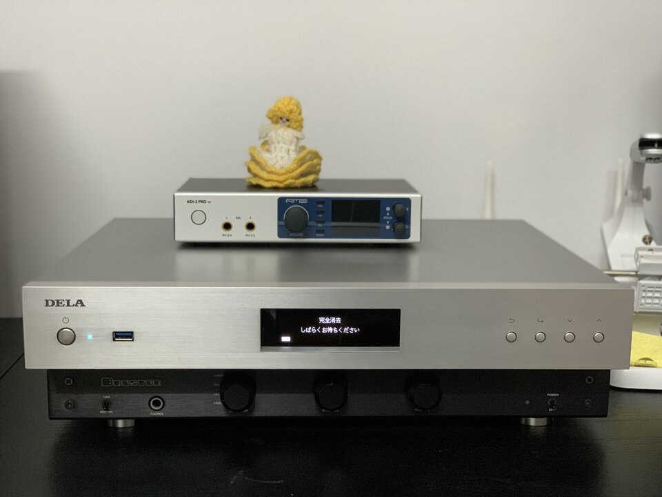

    E vừa ship cái music server DELA N1A/2 từ Nhật về để trải nghiệm thử, nhưng mà e chưa biết làm sao để cho e nó phát nhạc.
    Nên e lập topic này nhờ các bác đã dùng qua hướng dẫn giúp e thuần hóa nó với ạh.
    Các nội dung e cần hỗ trợ:
    1- cách chuyển sang ngôn ngữ tiếng Anh
    2- cách nhập nhạc vào ổ cứng trong của máy: ổ cứng ngoài chứa nhạc e đang phân theo từng folder
    3- app play nhạc nào trên IPhone tối ưu dành cho e nó: e đang dùng app Fidata và Lumin

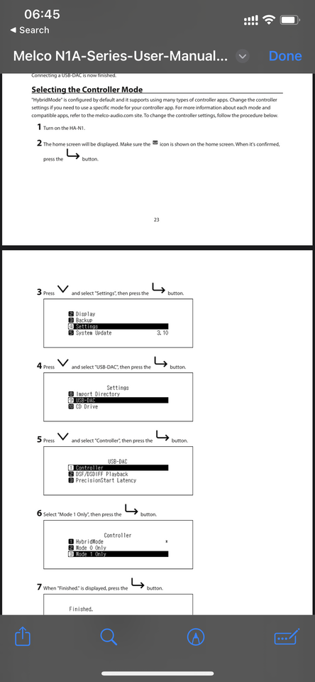

    Mình đang dùng app mconnect lite để kết nối phát Upnp. Tuy nhiên app không hiển thị đầu phát Upnp nhưng app vẫn nhận dữ liệu nhạc từ ổ cứng của máy. Bác có biết cách setting phát Upnp k?

    Hệ thống: Ổ cứng —> Dela —> DAC (usb) —> Amply (rca)
    App: mconnect bản lite
    Vấn đề:
    1. Mục local server của app có kết nối với Dela và cho phát nhạc từ ổ cứng
    2. Mục Play to của App kết nối UPnP thì không hiển thị kết nối với Dela
    Nhờ bác tư vấn cách phát qua UpnP nhé

    E có gặp trường hợp này:
    1 là bác thử đổi dây USB khác(e ko hiểu vì sao nhưng ở nhà có 1 dây usb cắm vào ko xài dc)
    2 là bác thử ktra như hình
