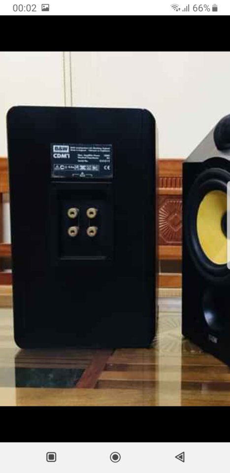

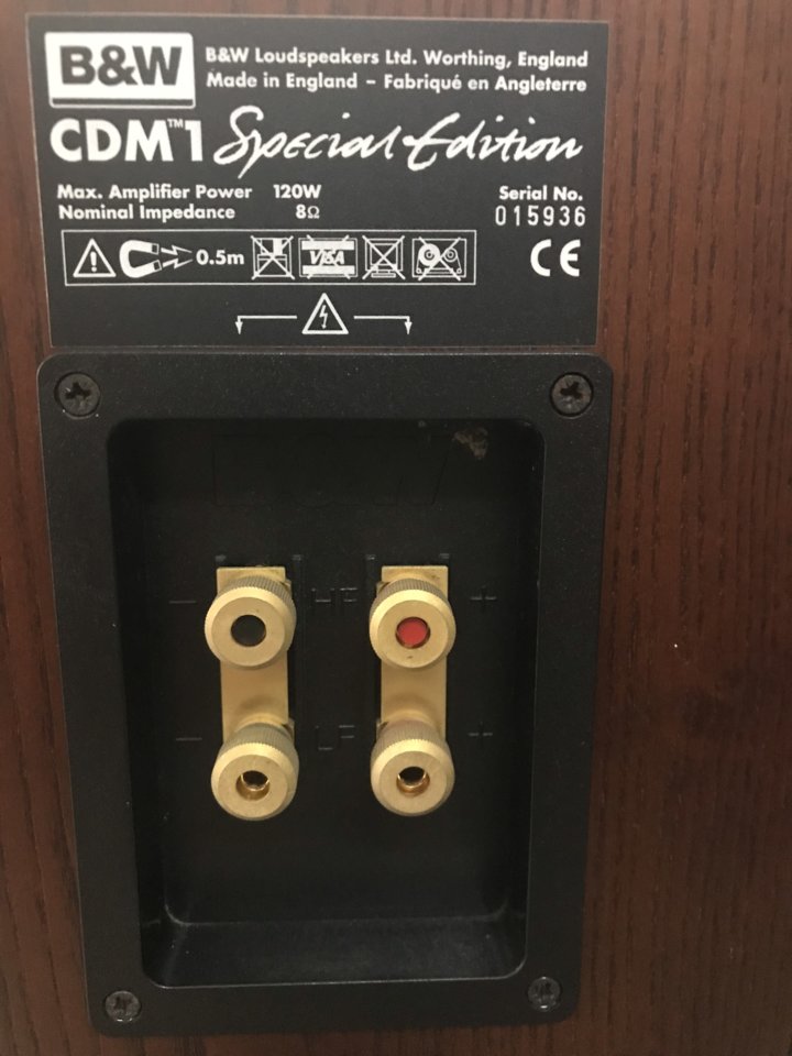

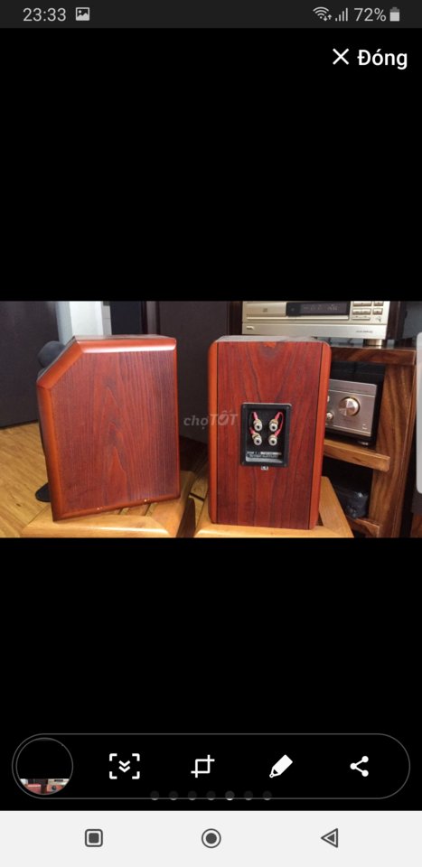

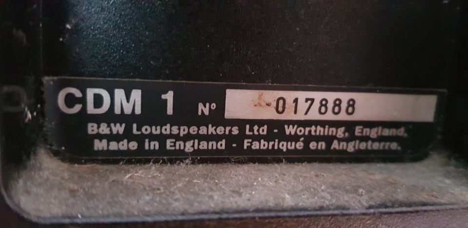

em cũng mua gần nhà mai em lên kiểm tra nhưng chưa biết như thế nào chỉ mới nhìn hình thôi nhưng thấy khác là ở chỗ tem đằng sau hàng thật thấy tem lớn lắm nằm ở trên mà cái này lại nằm ở dưới mà dòng chữ nhỏ xíu ah

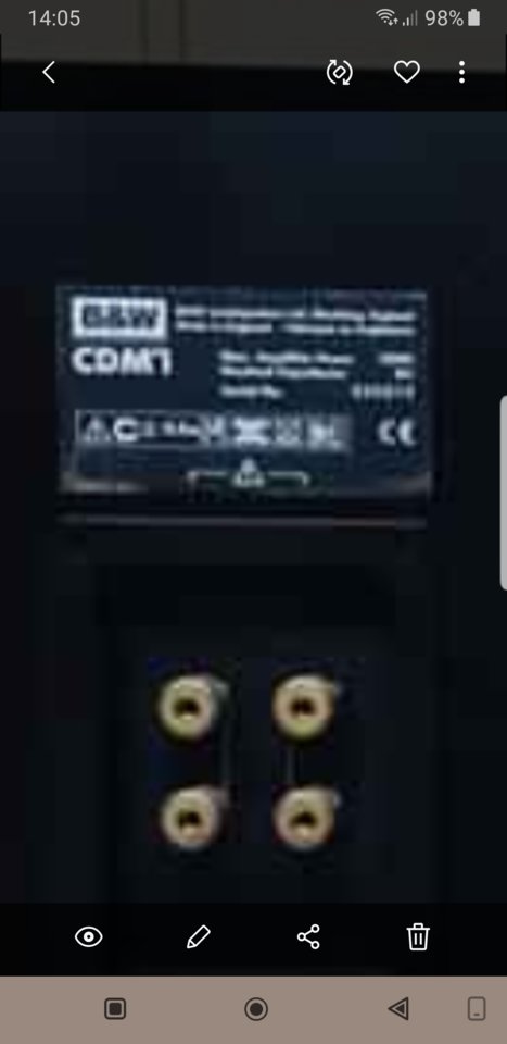

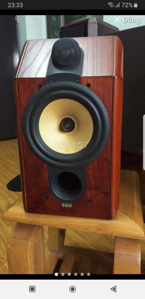

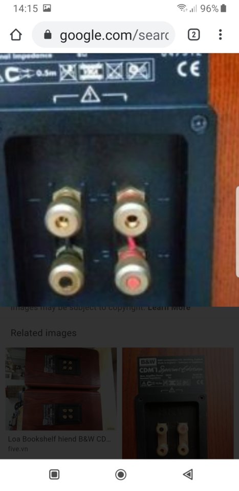

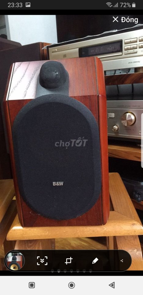

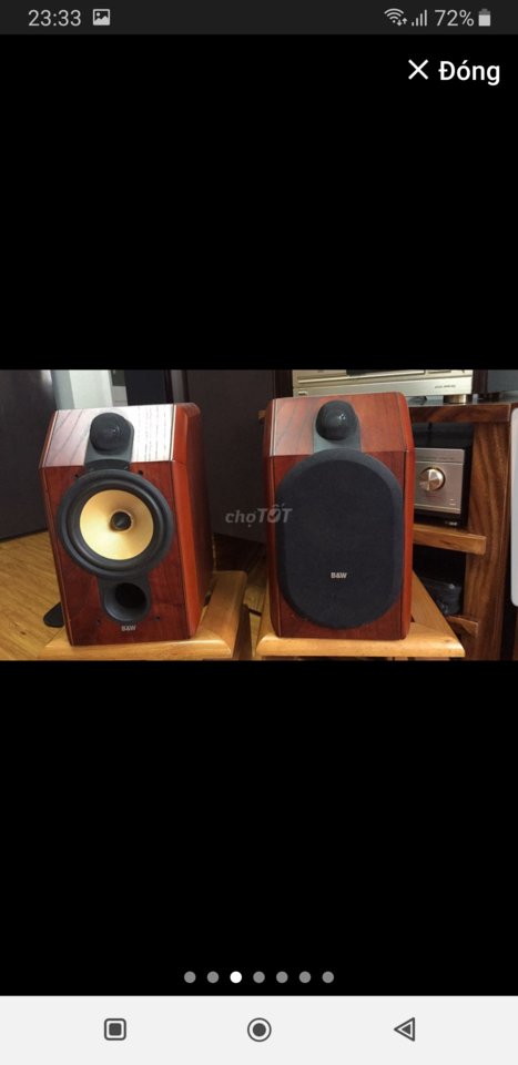

Hình bác đăng nhỏ quá, nhìn không rõ. Nhưng chắc chắn cái cầu loa không phải là hàng hãng rồi. Đôi này là bw cdm1 phải không bác? Gửi bác hình tham khảo.
nếu em nhớ không lầm cdm1 tem nhỏ ở dưới như của bác, còn cdm1 se tem lớn ở trên. Trung âm của b&w rất riêng, bác nghe là phân biệt giả thật được ngay nếu đã từng nghe b&w.

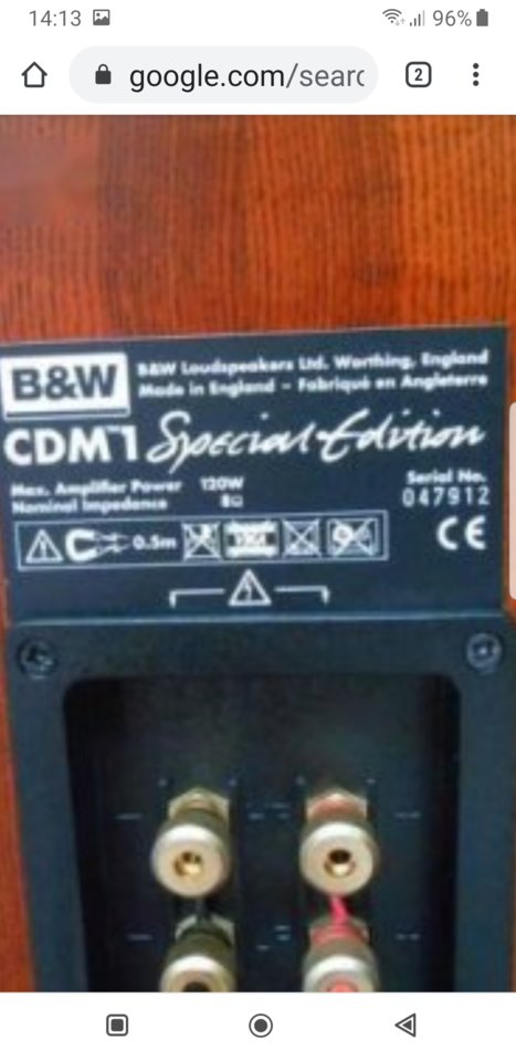

CDM của B&W có 3 đời là CDM1, CDM1NT, CDM1SE, 3 seri này có ngoại hình cơ bản khá giống nhau nhưng có vài chi tiết khác bác kiểm tra kỹ xem sao !

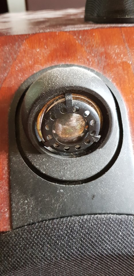

loa của bác là CDM1SE có giá sách cao hơn cặp CDM1 của bác chủ đang hỏi ! còn cầu loa của bác chủ đang hỏi chắc chắn là cầu loa độ lại rồi !

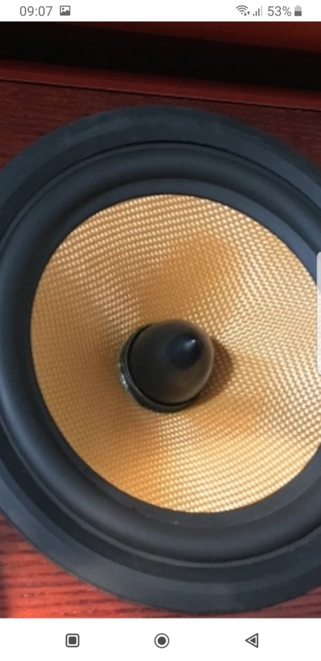

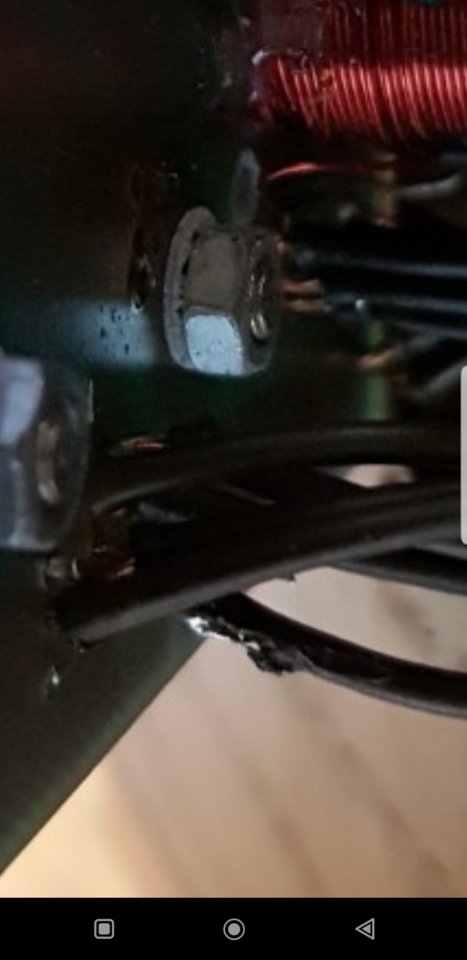

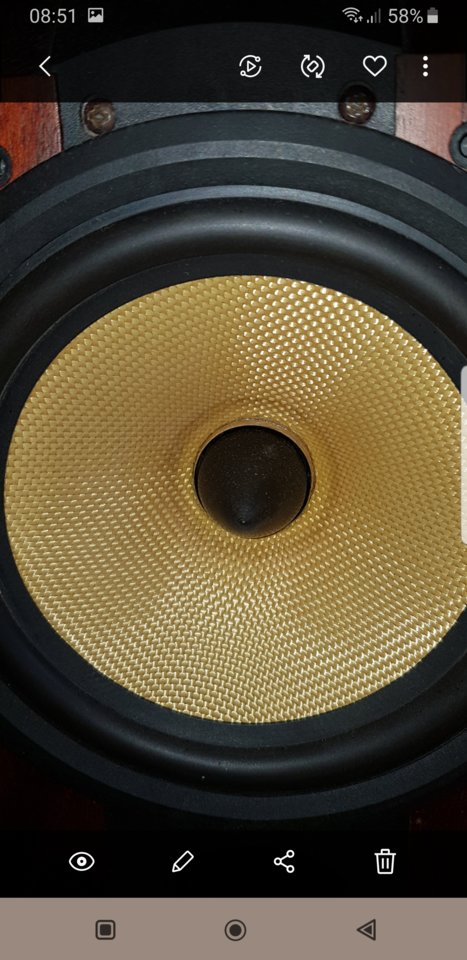

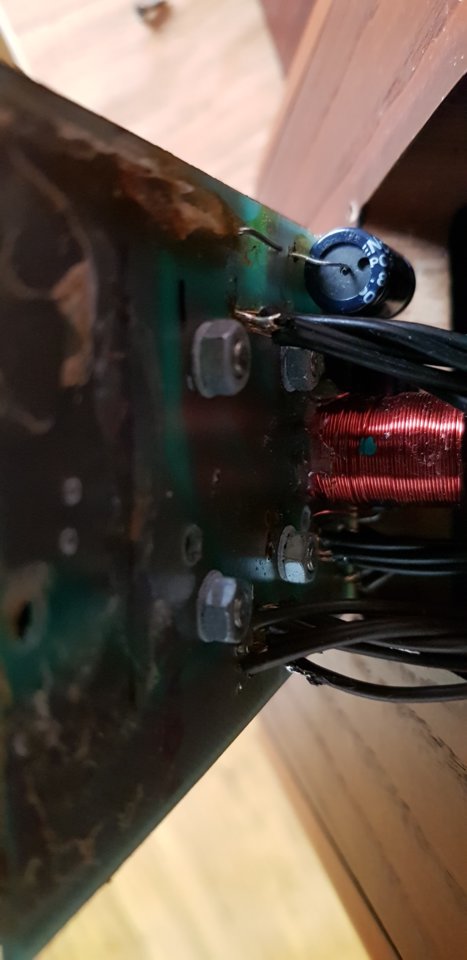

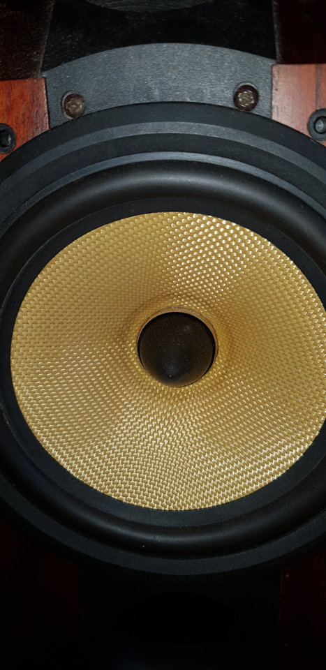

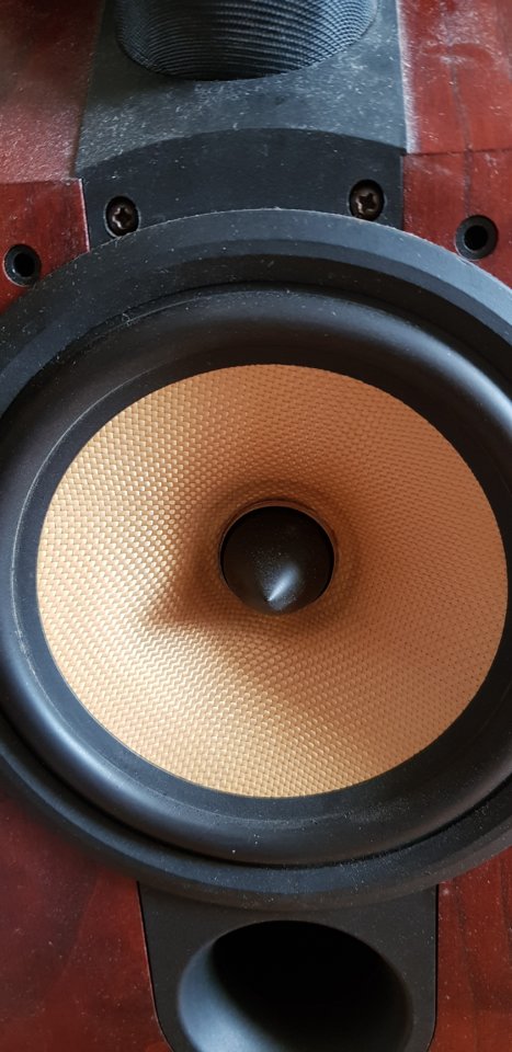

Em nghĩ là hàng giả rồi các bác ơi. Hình 1 là thật hình 2 là của em ,em thấy cái hình 1 trong cái gần coi loa nó có cái phễu đen nhưng hình 2 của em lại không có. Em đang nghi quá. Cái phân tần thì nó hàn không được gọn lắm.
đúng loa CDM1 thì mũi loa (nón loa) loại nấm, còn cái loa bác hỏi chắc đã bị làm lại không còn nguyên bản đã bị làm lại và chế mũi hướng âm (CDM1NT và CDM1SE mới có mũi hướng âm) treb cũng có dấu hiệu gắn 1 lớp màng nhôm bên ngoài (màng nhôm đã bị bẹp dí vào trong)... hàng này chắc không còn zin làm lại nhiều quá rồi bác chủ tốt nhất ko mua !

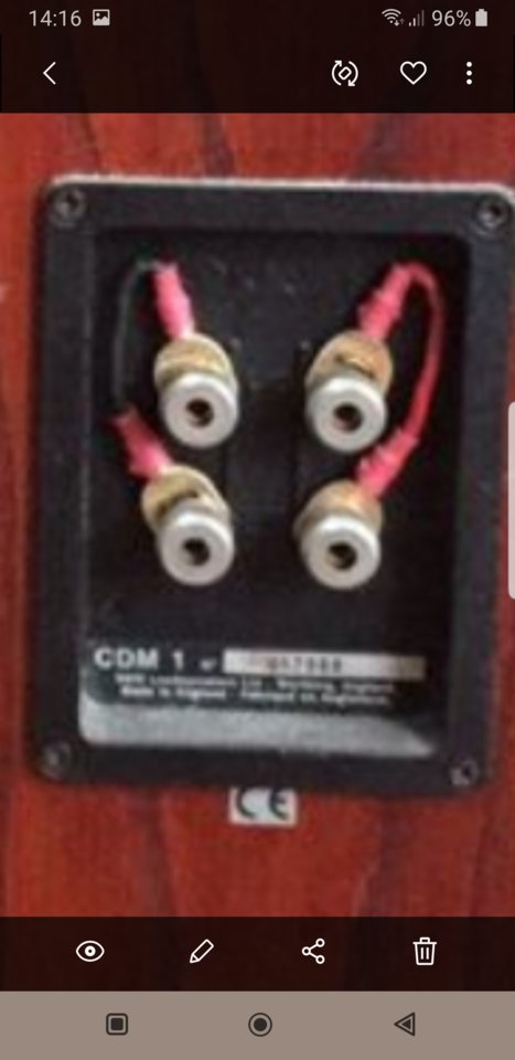

Khách nói có người bên nga mang về và khẳng định là thật bây giờ em cũng không biết nói sao. Mà em tìm hiểu trên mạng thì cái tem của đời SE nó rất lớn và to lằm phía trên cọc loa. Mà cái này lại lằm phí dưới nhỏ xíu có 2 dòng trữ thôi mà lại lằm ở dưới phần cọc loa. Mà cái của khách chỉ ghi mã là CDM1 thôi còn hàng thường thì ghi rõ ràng là CDM1 Special Edition.

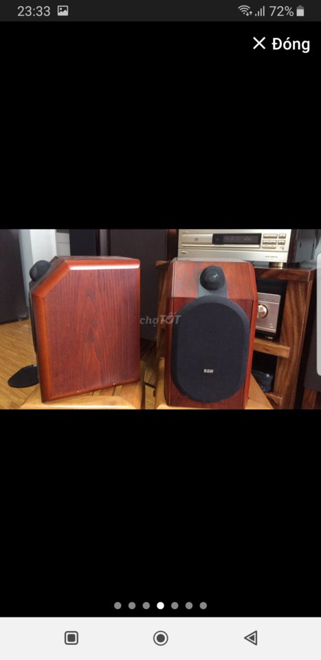

Trạm loa em cũng thấy khác nữa. Với laj cái bảng trạm ló thường nó dầy dặn mà cái của khách nó lại mỏng và con ốc nó lại lằm sát viền.

"Special Edition' là SE đó, bác là cửa hàng thâu lại của khách hay sao vậy? Đã nghi ngờ rồi thì thôi khỏi thâu nhức đầu! Nếu được bác tháo hết củ loa ra nếu hàng bw thật sẽ có tem thể hiện rõ model ngày tháng sx luôn thậm trí dây trong loa cũng in chữ hãng, loa này em đoán bị quấn làm lại rồi ko còn zin !
