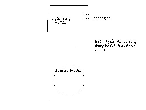

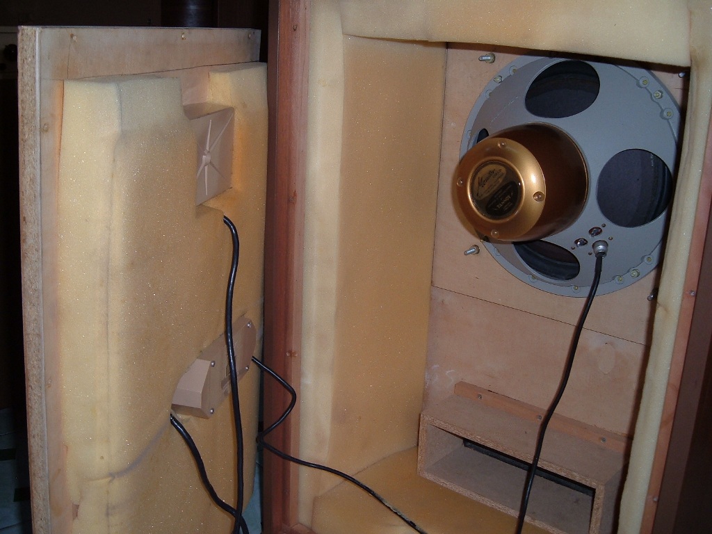

    Bác Dũng ơi, em thấy hình vẽ cấu tạo bên trong loa của bác phê quá. Bác có hình cấu tạo bên trong của loa 3 đường tiếng (hình bên dưới) không thì cho em xin đi. Hoặc không thì bác tư vấn cho em cách đặt lớp bông ở bên trong như thế nào , dầy bao nhiêu để tiếng nghe hay nhất có thể. Trả lời sớm cho em nhé. Em đang làm mà. Cám ơn bác.
