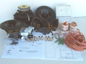

    Các bác thấy bộ kit này ngon không?
    Em thấy mấy cái này phê quá:
    Cấu hình MTM
    Củ mid bass đáp tần lên được 10K nhưn cắt khoảng hơn 2K thôi. Dùng thùng TL này tiếng xuống được 40hz.
    Foil inductor
    Độ nhạy 91dB trở kháng rất ổn định --> chỉ cần amp 5W.
    Đáp tần +/-1.5dB trong toàn dải.

    Đây là Kit của GR Research. Hãng này cũng ít tuổi nhưng cũng đã có tên tuổi kha khá. Gửi các bác cái ảnh model Alpha LS (line array). Cái model này mắc quá em không chơi được.
    Nên chỉ chơi kit phía trên thôi.

    Bộ kit Ariel này mắc gần gấp rưõi bộ kia. Không biết có hay hơn không nhỉ? Em thấy bọn LDSG đánh giá kit Ariel của North Creek thấp hơn kit của GR research.

    Kit của bác Plannet đã ở VN chưa ?Theo em thì thắng này khá chu đáo (cung cấp cả dây dợ, chân côn...) Bác thử tham khảo cách ghép ván thùng toàn dải của tụi Fortex,
    Hôm nào có thì cho em đến xem với.
    P/S: Mấy cục đen đen dài dài có phải vòng khử nhiễu không nhỉ?
