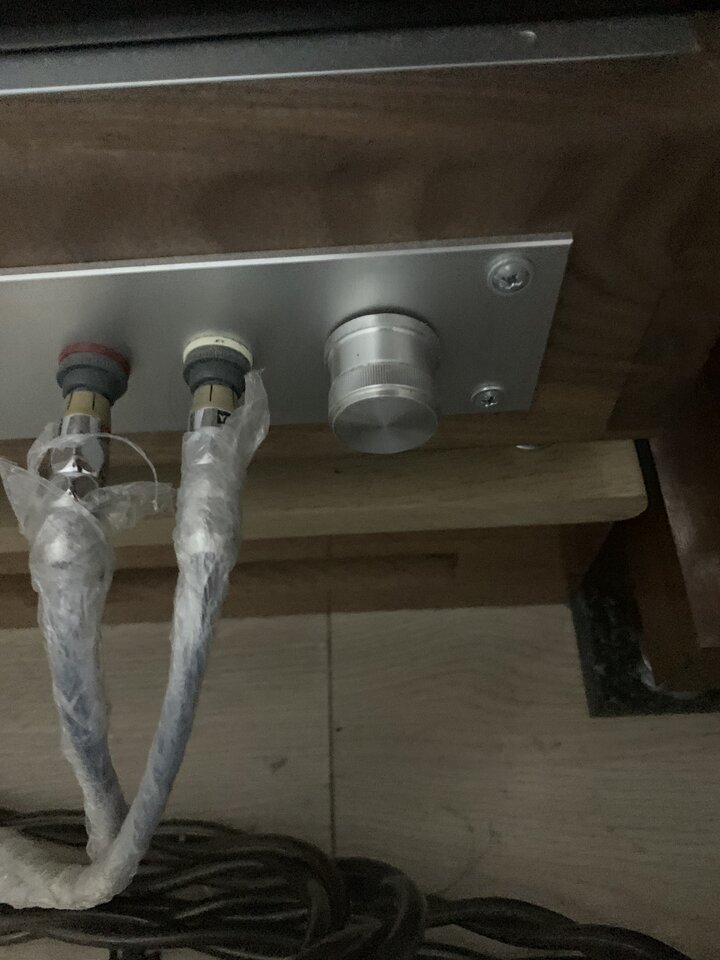

Chào các bác! Em có cái amply đèn diy phía sau có miếng nhôm .Em chạm tay vào đó thấy có tiếng xì xì ra loa nghe rõ.nhờ các bác chỉ giúp nguyên nhân và cách khắc phục.em cảm ơn nhiều!

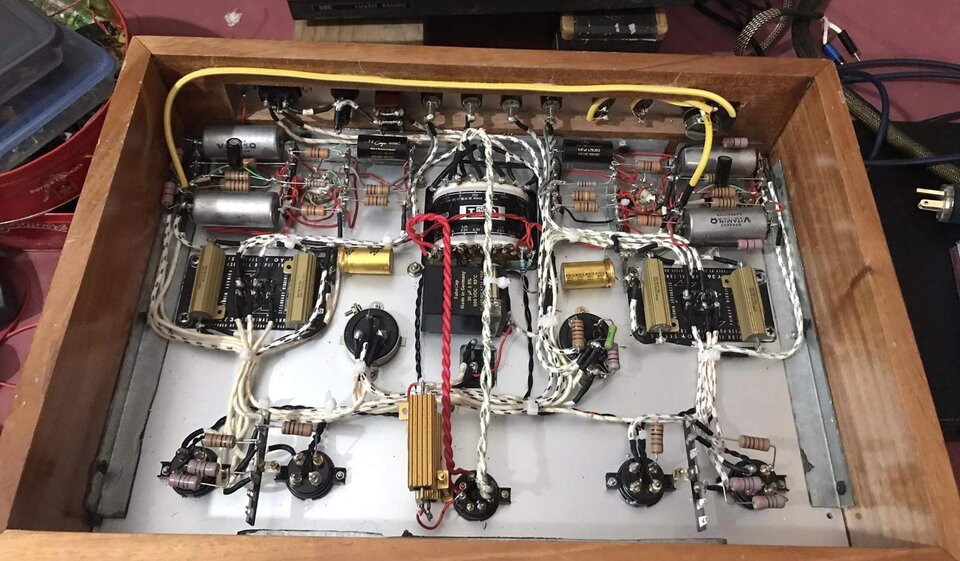

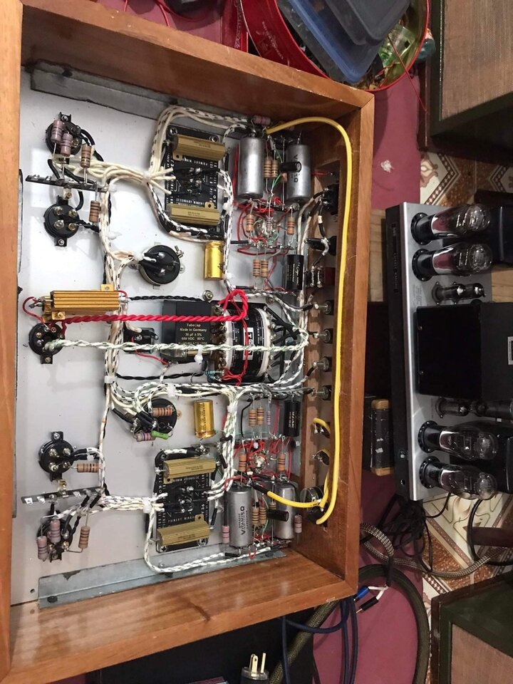

Cảm ơn bác! Amply của em do bạn em Diy giúp.chạy mạch giống Luxman MQ60, ecc85 x2,ef86 x2, 2a3 x4. Hiện tượng này có thể bị từ trc nhưng em để ý,nay mới phát hiện ra. Em có mấy hình chụp từ hôm trước .nhờ các bác coi giúp ạ!
Ảnh bác gửi mờ, nhòe và dây cùng màu nên nhìn không rõ. Bác nhìn thực tế và kiểm tra xem - Trên Volume dây mass của kênh L & R đã được nối với nhau và đấu vào mass của mạch chưa ( mass mạch là dây âm của nguồn). Thường mass Volume này đấu với mass đèn tầng đầu luôn Ảnh chỗ này em không nhìn thấy gì. - Dây tín hiệu từ cọc RCA vào Volume và từ Volume vào đèn tầng đầu của bác có giáp chống nhiễu không. Nếu có giáp thì giáp đã được nối một đầu xuống mass chưa.

Hiện tượng amp của bác Dotinh89 đã tìm ra nguyên nhân và khắc phục, phần lớn do phần đi mạch (dây mass) chưa đạt gây ra. Amp của bác không có nắp đậy dưới à? bác soi kiểm tra xem có dây nào từ phần Volume về chassis bị đứt không
