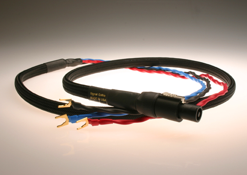

Re: Nhờ tư vấn dây Neutrik Skeakon Cable (dùng cho Sub Rel) Hehe , bác vẫn bị nhầm . Jack Peakon Neutrik là Jack dùng với phần công suất , không dùng cho tín hiệu . Hình đây ạ .

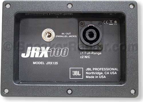

Re: Nhờ tư vấn dây Neutrik Skeakon Cable (dùng cho Sub Rel) Rất nhiều loa biểu diễn đời mới bây giờ sài giắc này bác Quang ơi, cụ thể là em JBL - JRX 125

Re: Nhờ tư vấn dây Neutrik Skeakon Cable (dùng cho Sub Rel) Bác cũng bị nhầm nốt nhé. Loa JBl bác đưa ra là dùng Jack Neutrik NL2 hoặc Nl4 + Jack 6,3mm . Đây chỉ là kết nối cho dây loa từ loa với âmply . Còn Jack XLR ( hay còn gọi là Balane ) thì dùng cho đường tín hiệu , cái này hay dùng cho loa Active ( liền công suất đi kèm). Trở lại vấn đề loa Rel của bác Hallo là loa của bác ấy có 3 đừong In thì toàn là đừong XLR thì các bác mách hộ bác ấy . Bác KhanhHung có đưa ra phần đấu dây cho Jack NL4 là đúng , nhưng em nghĩ là nó áp dụng cho loa Rel đời sau . Có nghĩ là em nó có cả đừong Line In for Active( XLR) và Line In for Passive ( NL2 or NL4).

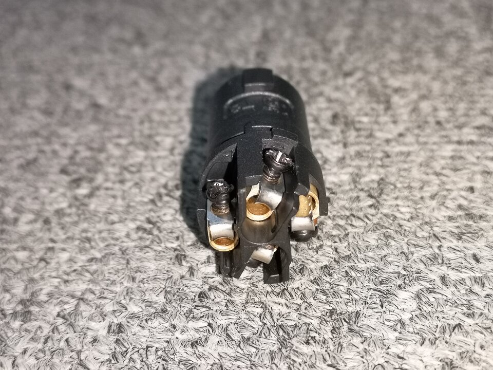

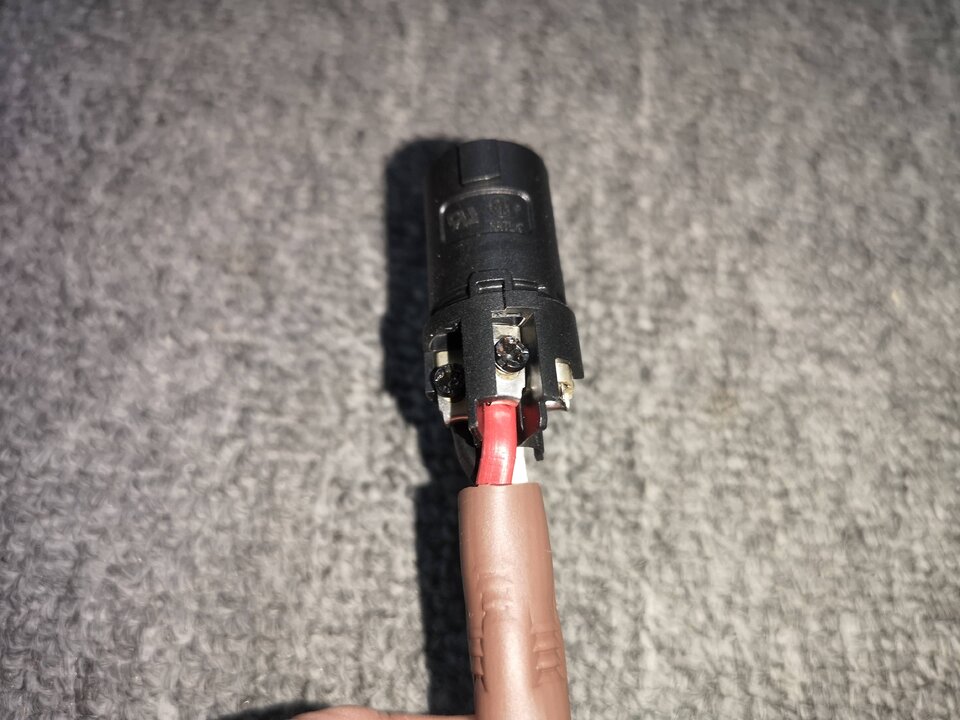

Em thấy Jack này 4 chân mà dây zin của Rel có 3 sợi không biết hàn dây sao các bác nhỉ. trên đây em thấy bác @hallo123 cũng hỏi vụ hàn dây này mà chưa thấy bác nào tư vấn cách hàn các chân
