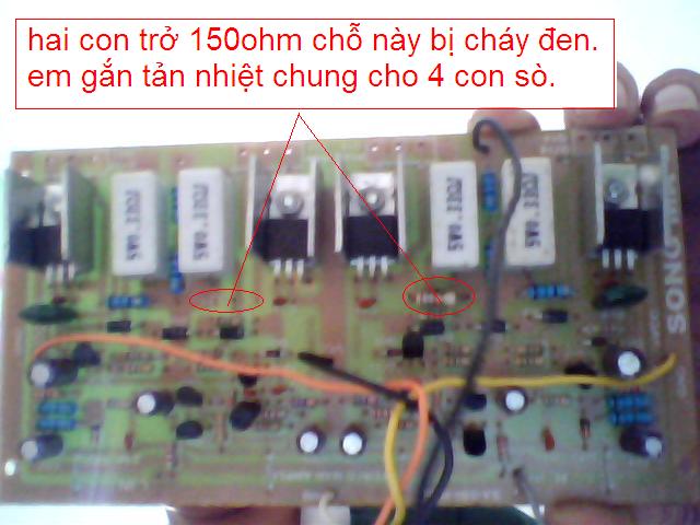

    mình mua boar công suât 120W của PHUONG NAM dùng cặp sò D718 và B688.một cục biến áp 30-0-30 VAC,diod cầu 25A,2 tụ lọc 10000mf/63V,về mình dựa vào kí hiệu trên mạch và lắp ráp,sau đó mình gắn miếng tản nhiệt to cho cả 4 con sò,dung loa tép vi tính có trở kháng 4ohm để chạy thử,nhung khi mình cấp nguồn thì vẫn chạy được 15s ,sau đó nghe một tiếng xẹt và 2 con trở 150ohm trên hình cháy đen,không biết vì sao nữa mình cũng đa nối mass nguồn và mass tín hiệu đầy đủ,dây dẫn thì được bọc giáp không có khả năng chạm chập,loa tép mình dùng dể test mạch cũng chạy tôt.các bạn giúp mình với.

    Bạn nên cho biết rõ hơn là 2 con trở bị cháy đen nhưng mạch còn chạy được không? Khi test mạch loại này bạn nên dùng loa 8 Ohm, và phải cho qua mạch bảo vệ trước cho an toàn. Bạn thử đo kiểm tra 2 con zener 15v đấu với nguồn dương xem, mạch loại này thường hay bị chạm 2 con đó lắm, nếu không có vấn đề thì thay 2 con trở kác có cùng trị số nhưng công suất lớn hơn rồi thử lại xem sao.
