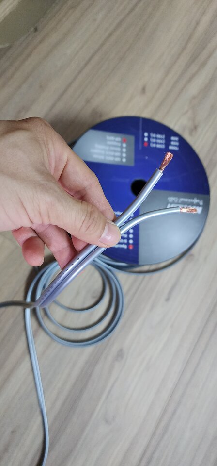

    Mình còn dư nguyên cuộn dây Neotech 5004, 100m, mình mới dùng tầm 30m, bác nào cần bn mét thì mình cắt ra. Dây lõi to, khá hay, nhất là bảo toàn tín hiệu khi đi dài.
    Sử dụng chất liệu đồng Ultra Pure OFC có tỉ lệ đồng nguyên chất hơn dây OFC thông thường.
    • Tiết diện lõi: 11AWG (4.0mm2) x 2
    • Kích thước vỏ ngoài OD: 5.0×10.0mm
    Giá: 100k/m.

    42
    Nó là dây nguồn hay dây loa vậy bác , bác có link ko up lên em tham khảo chút
