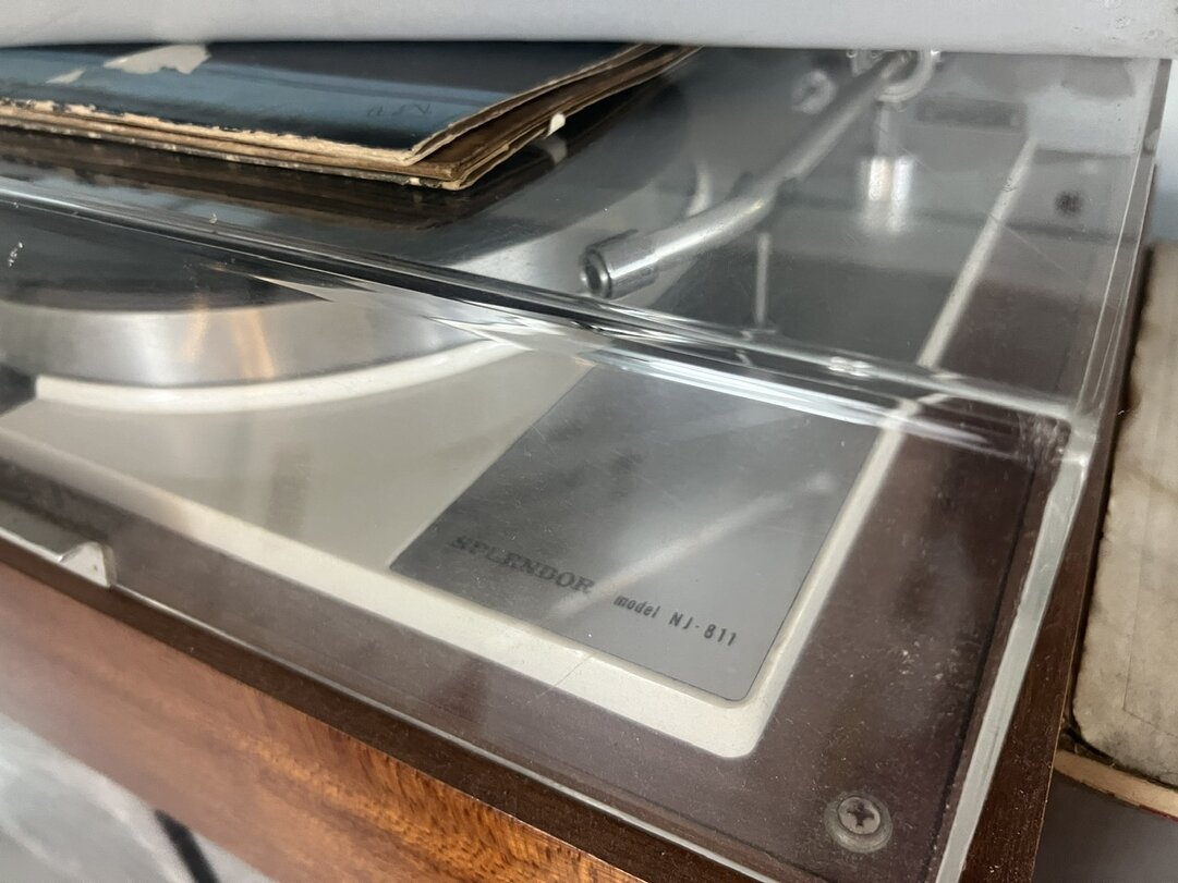

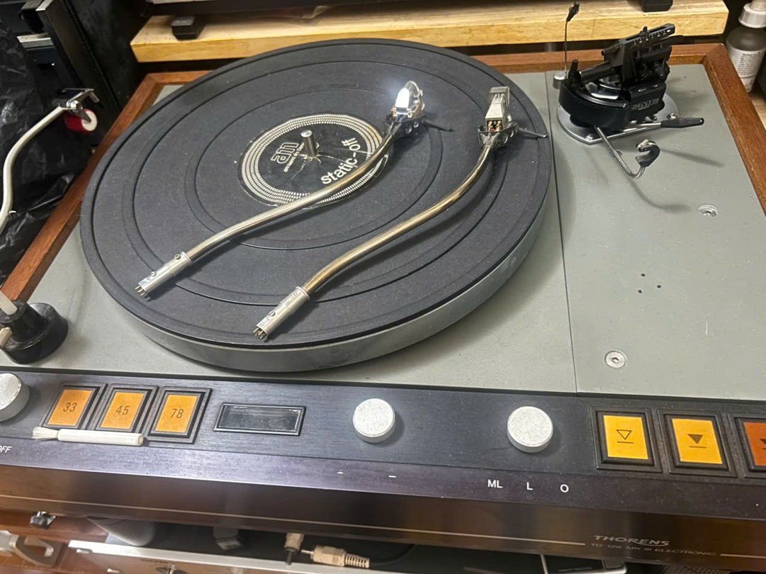

    lúc trước mình cũng dùng thorens bị mấy ông tí vô căn hư hết dây lúc nào không hay rồi đổi mâm SPLENDOR NJ-811 nghe được 1 năm bị mấy đứa nhỏ tháo búp luôn kim mất luôn làm âm thanh mà muôn nghe nhạc khó thấy mâm và cần của vuanui đẹp tự nhiên thích 1782019544652_210448912899142949_5146054510191718820_af48a5b4388dfdad5040d41876a880f5.jpg
