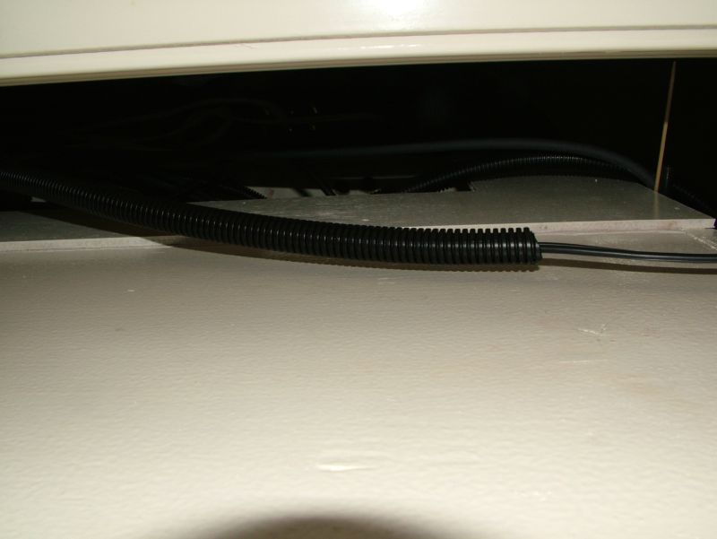

    để cải thiện thêm âm thanh được hay hơn một chút các bác dùng sọi này bộc lại dây a/c của các máy
