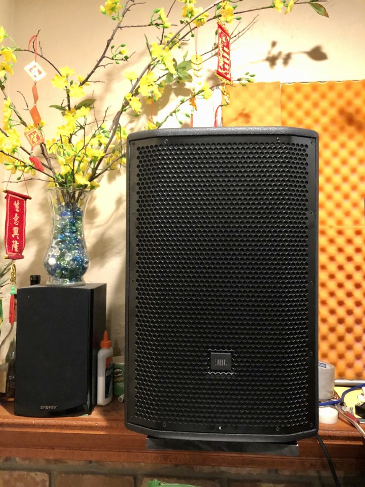

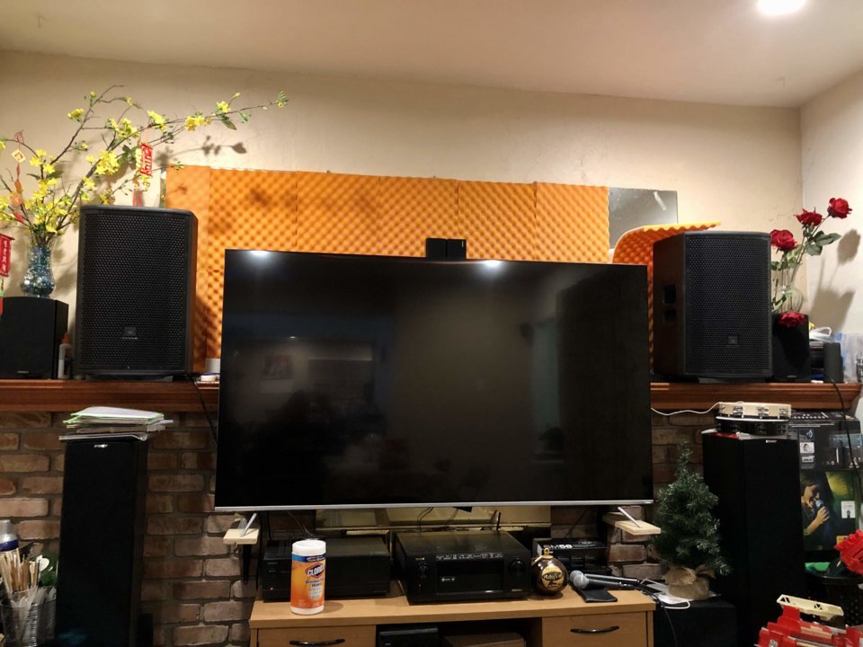

    Ngưỡng mộ bộ dàn của bác, dùng toàn loa sân khấu hàng khủng để hát
  5. Autobuma
    Autobuma New Member
    6/2/20
    Sao đôi loa của bác nhìn giống PRX812, SRX812 hơi khác thì phải
    SRX812

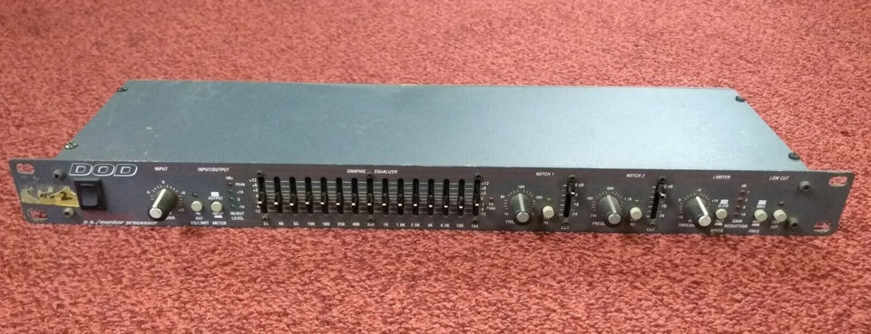

    Bộ còi của em:
    - Speaker: Mackie SRM550 x 2, Jbl Eon 612
    - Mixer: Sounscraft EPM8
    - Effect: Lexicon MX200
    - DOD 410 Series II Monitor Processor
    - DOD 866 Series II Compressor
    - BBE 882i Sonic Maximizer
    - Micro Shure PG58 x 2 (đang gom đạn cho Mic không dây)
    Cảm nhận cá nhân em: Nhạc nền rất ổn, cường độ âm thanh ổn với phòng khách rộng + mở nhà em. Vocal ngân rung rất ngọt, xuống những nốt trầm không bị nhòe Vocal. Có chút hú rít khi các bác quá chén, đang tìm giải pháp khắc phục.
    Em up hình sau ạ

    Neu muon cat hu rit ban can 1 cai eq 32 can de cat hu hoac ban bot chem o tren 882i la ok

    Dạ cảm ơn Bác. Trên cái DOD 410 Series II Monitor Processor cũng có EQ cho cả 2 kênh, em có hạ bớt tần số gây hú (theo tai chứ k qua software), nhưng hạ rất ít vì sợ làm hụt dải tần. Có thể cả do Gain em cân chỉnh chưa chuẩn.

    Neu bac co eq chi can giam bot can 4k 8k va 16k 3 can quan trong nhat vi 4k la cho tieng hat 8k la cho tieng xi con 16k la cho tieng xi dui cua echo xi echo nhieu de gay hu

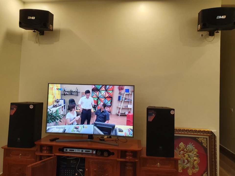

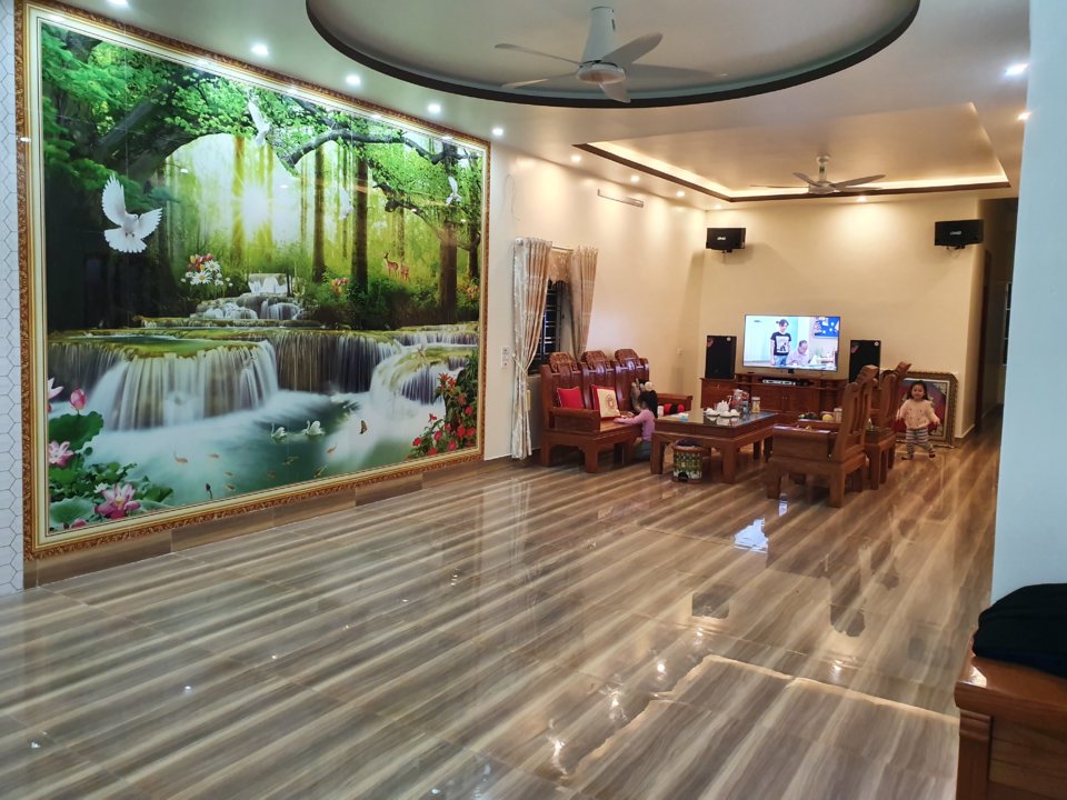

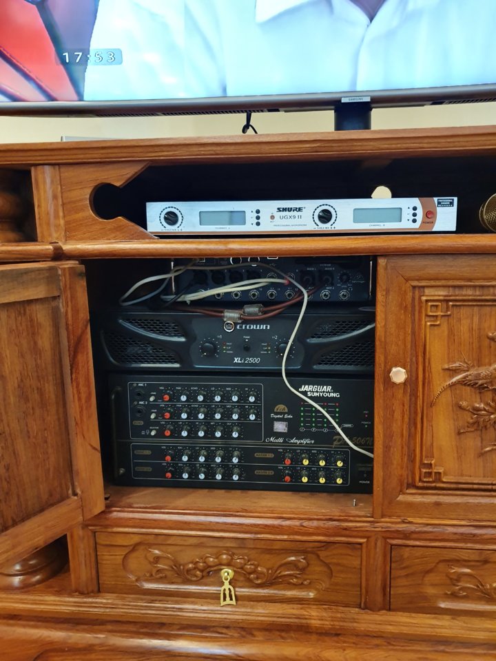

    em có bộ như này.
    mic: shure không dây TQ ugx10
    - 1 đôi loa jbl mts12 + crown xli 2500
    - vang số XR12
    - 1 đôi bmb cns 455 + amply jaguar 506N KOMI ghép vào thấy ko hay lên đang không dùng.
    Phòng khách 80m2 thấy thiếu sup lên em đang định bổ xung như sau:
    1 sup klipsch SPL 150 mới ở bảo châu bán 16,2TR
    1 đôi loa JBL ONE 615 ( liền công suất )
    như vây ổn không mong các bác tư vấn giúp em nhé.

    hic 80m2 ???? em nghĩ cái sub vẫn đuối ....
    bác chơi sub sân khấu đi .!

    Phòng em là phòng khách không có cách âm
