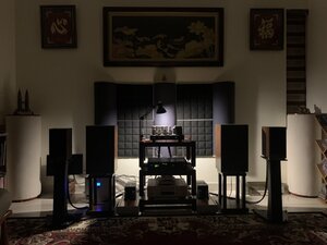

    E ko trải nghiệm từ thực tế, ko thực hiện rồi thì lấy gì mà chia sẻ, ko lẽ e chém gió xuông . Nói thật e ko biết nhiều về lý thuyết điện tử và âm học. Tất cả là trải nghiệm từ thú vui và đam mê audio nên muốn chia sẻ cho những bác mới chơi và cầu thị, học hỏi, tránh mất tg, công sức và tiền bạc.
    Còn về câu hỏi của bác e xin thưa:
    - Bác thay dây và ổ cắm âm tường bằng loại tốt hơn xem tiếng có tốt hơn ko?
    - Bác chạy dây riêng cho dàn audio, có đường tiếp mass (nhà e đóng 3 cọc đồng 2,5m nối hình sao, nối dây đồng đặc 6ly lên trên mặt nền rồi chia mass bằng dây 4ly, nhờ thợ đo trở kháng là 2,5ohm ). Nếu ko làm kỹ chỉ cần đóng 1 cọc đồng nối lên đã thấy hiệu quả tức thì rồi.
    - Bác setup thiết bị và tiêu tán âm sơ bộ cũng phát huy hiệu quả ngay.
    - E chơi thập cẩm đủ loại (toàn hàng cỏ): Mỹ, Nhật, Châu Âu. Phối ghép tuỳ loại nhạc và gu mình nghe.
    E đã làm đủ như vậy đó.
    Hình minh hoạ như dưới.
    Trân trọng!

    Tiếp địa thì lên có là phải, hệ thống tiếp đất nhà bác 2,5ohm là OK rồi. Em hộ nghèo, có chút kiến thức về điện lên toàn chơi dây tự chế. Bác nào hoàn cảnh như em, muốn chải nghiệm dây DIY thì giao lưu em nhé, Anh em giao lưu học hỏi trên quan điểm vui vẻ và giúp chia sẻ kinh nghiệm mình đã trải qua.
