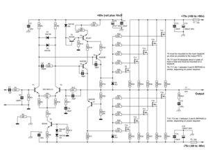

    - Tình hình là em có 1 ít Hexfet , nhưng toàn N-Channel .
    - Và em nảy ra ý định là làm 1 cái Power Amp khủng … khiếp dùng toàn Hexfet kênh N này , để cho ra 1 cái Amp đủ sức uýnh mấy cặp loa “bé bự” trong những ngày lễ và các buổi Party :mrgreen: . Nên em mạn phép mở Topic để chưng cầu dân ý , nghe các ý kiến của các cao thủ bán dẫn trên mọi miền đất nước , xem sét và cho em vài lời khuyên để em có thêm tự tin và có thêm khả năng thành công cao hơn khi làm Amp có công suất lớn như vầy :D .
    - Em có sưu tầm được 1 số Schematic dùng Nmos , nhưng không biết cái nào là tốt nhất và khả năng thành công cao hơn .
    - Xin mong được chỉ giáo ạ . Em xin cám ơn tất cả :D

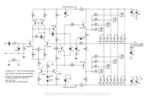

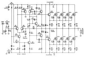

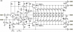

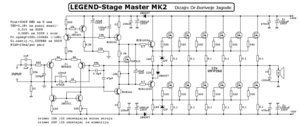

    ... và 2 xê ma này nữa ạh .
    Xin được các cao thủ giúp em lựa chọn và cho em lời khuyên với :D
    Em xin cám ơn .

    @Anh thienchay : Mạch thứ .... cuối cùng anh ơi ,mạch sài IRF452 , e rất thích kiểu mạch đối xứng như thế nầy ,tiếng trung thực , chi tiết ,mạnh mẽ(của Fet) :D

    hi hi , em cám ơn các bác đã ủng hộ , Em tính chơi mạch cuối cùng , thấy trên Diyaudio họ gọi là Legend 1000W :mrgreen: , với lại cũng có mấy anh Tây làm rùi , nên chắc tin Tưởng được :D .
    Đa số Hexfet nào N-Channel đều mần được Amp này , Em có IRF260 , dòng của nó tới 50A 25*C , 100*C được 35A :D , Điện áp chịu tới 200V , làm con này chỉ cần 12 con / kênh là gánh 1000W 4ohm được rùi :mrgreen: .

    Đó đó , em bẩu rùi mà , mạch cuối cùng hot nhất, ủng hộ cụ hết mình :mrgreen: Nhưng mờ cái chỗ màu đỏ ... hãi quá :shock:

    Em thấy 1 amp có 24 sò thì có nhiều lắm đâu ạ , con IRF260 này công suất nhiệt tới 300W , em tính nhẩm sơ sơ với nguồn +/-95 Vdc , thì chỉ cần 12 con / kênh thì được 550W - 8 ohm , 1100W - 4 ohm :mrgreen: .

    hi hi , em làm cái to này để phục vụ cho nhu cầu Party quậy phá , trình diễn DJ mà anh Quang :mrgreen: , vì vậy nên em cũng không hy vọng nhiều vào chất âm , chủ yếu bền và không đến nỗi dở tệ là được ạ .
    Em vẫn mong các cao thủ nào đi ngang qua dạt vào đây cho em vài lời khuyên về kĩ thuật , xem với schematic đơn giản như vầy mà cho ra công suất 1kW , thì có an toàn và bền không ạ , em sợ nghe được vài bài mà teo huyền thì .... :mrgreen:

    ok bác , em sẽ Layout rùi thử trước , em tính là sẽ làm 1 board Driver riêng , sau đó câu sang board Output , như vậy thì không lo chân sò mỗi người ngắn dài ra sao và thích táng nhiêu sò thì tùy :mrgreen: .
    Em tính sẽ dùng IRFP460A để mần , con này công suất nhiệt 280W , chịu tới 500VDC , tha hồ mà phá , không lo bị khét :lol: , mà còn rẻ nữa , amp này mắc mỗi cái cục nguồn khủng thôi , còn lại thì tồn công là nhìu :D
