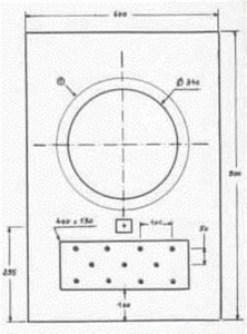

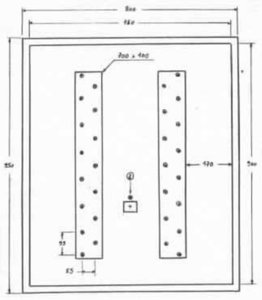

    Phần tiếp theo em xem bản vẽ phần lưng em còn thiếu một tấm ván nên rất rung khi hát (thiết kế lưng thùng onken hình như là 2 tấm okal 2,5cm chồng lên nhau = 5cm). Bác nào còn dư 2 tấm okal 2,5 x 90 x 80cm thì ới dùm em 1 phát để gia cố phần lưng loa ah.
    Tks!

    bác làm vậy chi khổ quá vậy , tốn tiền ván mà lại nặng nề , bác chỉ việc đóng 1 cây thanh dằng hình dấu + lên miếng ván rồi úp vào mặt trong của loa là ok liền hà , bảo đảm voi dặm củng khg rung nửa là ........ :lol:

    Ban đầu khi đóng thùng Onken phần lưng loa em chỉ dùng có 1 tấm ván okal 2,5cm và phía trong là 2 thanh dằn >> kết quả là rung và tiếng bass bị nhè >> sau đó em tăng cường thêm 2 cặp thanh dằn bên ngoài >> bass OK. Nhưng khi gặp bản vẽ theo link của bác SixL6 em mới có ý định gia cố thêm cho thẩm mỹ chút chút... :D phần gia cố này cũng tương đối dễ (nằm bên ngoài), mặt khác em còn định gia cố thêm mặt trước (khoảng trống dưới loa) :wink: định táy máy thử xem có ngon lành hơn không > có điều hơi tốn xèng chút chút ah :mrgreen:

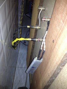

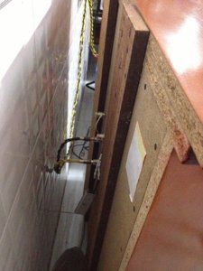

    Bác xem phần gia cố phần lưng trong hình sau nhé :D

    Trước khi đóng thùng em thấy bác chụp hình loa của em kỹ lắm từ trong ra ngoài vậy mà bây giờ thiếu tùm lum là sao :D xem kỹ lại bản vẽ và sửa gấp :D

    Hình vẽ gia cố mặt trước loa :D tốn xèng :D

    Phần trước em làm như thiết kế nhưng muốn gia cố thêm xem có ngon lành hơn không ah :lol: còn phần lưng thì theo thiết kế đắp thêm 1 tấm bên ngoài > gia cố xong thùng phải gia cố thêm nền nhà kẻo bị lún :lol:

    Phần quan trọng nhất đây bác sỹ :D
    Preliminary Recommendations/ gợi ý sơ bộ
    This enclosure is recommended for demanding audiophiles satisfied by the quality of the bass of their chain. Although many factors will play on the final quality of the bass, the important points are: listening room dimensions acceptable, more than 4 x 6 m.
    Gợi ý này xuất phát từ niềm đam mê tìm kiếm giải trầm trong giàn máy của người chơi âm thanh. Có nhiều yếu tố quyết định đến chất lượng giải trầm, nhưng quan trọng nhất là: kích thước phòng nghe không nhỏ hơn 4x6m
    Very rigid and well damped floor (double mat). These two conditions met, other issues will play on the quality of the bass: amplifier phonolecteur, tonearm, headshell, tray covers, to name the most sensitive.
    Kết hợp với sàn nhà quá cứng . Hai ảnh hưởng này cùng với các ảnh hưởng khác như nguồn âm phối ghép sẽ tác động rất nhiều đến chất lượng giải trầm
    Pregnant ONKEN: wood release within ten tons/ ý tưởng thiết kế Oken: gỗ đóng thùng
    The original ONKEN pregnant is often higher than the imitations, even perfectly executed. This significant difference in listening seems to come from wood. This wood, plywood 25 mm thick is manufactured specifically for Onken near Nagoya where are the majority of manufacturers of furniture and pianos. This wood is known as plywood "shinaban" is Canadian plywood has the distinction of being not only very heavy, but be composed of thin strips strongly folded hot ultrasonic process and then pressed by a press of 10 tons. It should be noted here before pressing each strip is strongly convex or concave and after pressing (hot) There is a constraint in the thickness which gives the plywood high rigidity.
    Ý tưởng ban đầu trong thiết kế Oken xuất phát từ việc tìm kiếm âm thanh chất lượng cao và chất lượng gỗ đóng thùng khác nhau cho âm thanh khác nhau. ván ép 25mm được sản xuất đặc biệt cho Onken ở gần Nagoya là nơi phần lớn các nhà sản xuất đồ nội thất và đàn piano. Gỗ này được gọi là ván ép "shinaban" hay ván ép Canada có sự khác biệt là rất nặng, được tạo thành từ các dải mỏng được nung nóng bằng cao tần và sau đó được dán với nhau với lực ép lên đến 10 tấn. Cần lưu ý ở mỗi dải gỗ mỏng được ép nỏng trước để tránh lồi hoặc lõm sau khi ép nóng làm cho ván có một độ dày chính xác và có độ cứng cao.
    Hitting the index on such a plywood we can see a pure and clear. In-General is either a rather dull sound or "cracked" is caused by a too small press or an inhomogeneous bonding or by a lack of glue. The quality of wood used is important for the 400-600 Hz area, difficult to reproduce and located near the connection with the high-midrange band.
    Do ván ép được làm với chất lượng cao như thế nên chất lượng ván rất đòng đều và láng. Tựu trung lại nó cho một thứ âm thanh sống động hòa quyện chứ không như báo chí nêu là lớp ván quá nhỏ hoặc liên kết không đồng nhất hoặc do thiếu keo. Chất lượng gỗ được sử dụng là rất quan trọng đối với giải tần từ 400-600 Hz, rất khó khăn để tái hiện và gắn kết với các giải trung – giải cao.
    Plywood used for ONKEN pregnant. Strongly folded and bent and pressed with a hot glue â press 10 tons.
    Readers therefore to find a very heavy and hard wood in this thickness. Add that to use a lower quality wood but double thickness hardly matters worse. Wood close to that used on the Onken quality speakers can be either in Switzerland or in manufacturers of small boats (wood quality "marine")
    Người chơi sẽ khó tìm ra loại gỗ chất lượng cao và độ dày này. Bạn nên nhớ sử dụng gỗ chấtượng thấp hơn nhưng độ dày gấp đôi vẫn gặp vấn đề tồi tệ. Gỗ gần như được sử dụng trên các loa chất lượng Onken được sản xuất tại Thụy Sĩ hoặc trong các nhà sản xuất của những du thuyền nhỏ.
    Felt/ Nỉ lót (vật liệu lót)
    The felt used in pregnant ONKEN is made of 100% pure wool, 15 mm thick, felt moderately pressed. Under no circumstances should you use glass wool or a different amount of felt, chosen after extensive tests as subjective and objective measures.
    Nỉ lót thùng có chiều dầy 15mm đồng chất, nỉ được bấm vào thành thùng. Bạn có thể thực nghiệm bằng bông thủy tinh hoặc các vật liệu khác để lót thùng
    Manufacturing/ đóng thùng
    The wood is selected and it is always recommended to do cut and paste a well equipped carpenter. The final collage of six walls must be made by accurate and heavy presses.
    Ván ép cần được cắt chính xác và đúng kích thước bởi thợ mộc, sáu miếng ván tạo ra thùng được định vị bằng thiết bị chuyên dụng
    All brackets and anti-vibration reinforcements are screwed and glued, another point to be observed. Note that the front panel and is releasably secured by screws 16 (header +) of approximately 42 mm length. In most cases, the tightening of the screws can not be done by hand (using key T, crankshafts).
    Các thanh gia cố cần được thoa keo và cố định bằng vít. Lưu ý mặt trước của loa nên dung vit 42mm dài, nên dùng máy bắn vít trong mọi trường hợp không dùng tay
    Parts for mounting are the first two side walls with filters. The side parts mounted, they can be assembled and stick at once with the top, bottom and back. Before this assembly noted that the cleats are screwed and glued thereby screwing and gluing back. The glue used is hot glue, used by carpenters. Adhesive based on synthetic rubber is not recommended here.
    Trước tiên bạn nên ghép thành thùng. Sau đó bạn có thể ghép vác thanh gia cố trên dưới trước sau. Trước khi ghép bạn nên thoa keo rồi bắt vít. Keo nên dùng keo dán gỗ nóng và được thoa bởi thợ mộc. Keo dùng cho cao su hay keo tổng hợp không được gợi ý dùng
    Note the presence of numerous reinforcements on most walls, which are screwed and glued. The six sides are screwed and glued, taking the precaution to cover marks left by the screws on the outer walls brands. It can be used for this special glue (very thick) or a mixture of plaster and glue, which will equalized after complete drying.
    Lưu ý các thanh gia cố cũng cần thoa keo và cố định bằng vít. Các vít bắt ngoài thùng cần được bắt âm vào ván để tiện cho việc làm đẹp về sau. Các vit này được che đi bằng keo đặc biệt
    Finishing Onken speaker is made by a special paint applied twice. The first rendering after drying the surface "cracked", thickness 1 mm, the second a painting with a spray gun, very dark gray, semimate. The front has no protection from the speaker grid or tissues and it is best to leave it as is.
    Làm đẹp thùng bằng sơn (hai lần sơn) hoặc dán gỗ lạng dầy 1mm. nên dùng sung bắn sơn, sơn mầu xám đậm. Phia trước không dùng hoặc dùng ê căng dễ tháo thì tùy
    Another point importantly is to mount the speaker in the rear of the cabinet and not fixed before. Despite numerous theoretical disadvantages, the rear mounting is that giving the best subjective results. Note that the perforation of the cabinet, 34 cm in diameter was calculated for the best phase response and thus a troublesome part of the outer suspension speaker is hidden.
    Một điểm quan trọng nữa là gắn loa vào thùng từ phía trong thì mặt loa hay lung loa phải tháo ra được. Về lý thuyết thì tháo lung loa cho kết quả tốt hơn. Đường kính 34cm để bắt loa được tính toán kỹ cho pha của loa và việc bắt loa từ bên trong che đi vành ngoài của loa
    Phần sau không còn quan trọng nữa nên em bỏ qua :D
    Vài dòng góp vui
