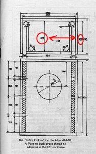

    Hai thông số trên một kích thước. Các bác trong phan xem giúp em nên tin số nào với ạ?
  8. phantronghieu09
    phantronghieu09 Advanced Member
    14/6/12
    329
    thông số 400 bác nhé. mình cũg thi công thông số này. đa phần các bản vẻ lấy về mà chúng ta ko chú ý tính toán kích thướt từng tấm ván thì hỏng hết đấy. họ ko chỉ hết 100% mà dấu lại 1 ít. ko suy ngẫm kỹ sẻ xụi ngay :)

    Chào bác Tuấn Anh và các bác trên Onken fan. Trước hết em xin được cám ơn bác Tuấn Anh đã nhiệt tình cho em nghe cặp University 312 và chia sẻ những thông tin, kinh nghiệm rất quý về cặp loa này. Cặp loa này rất hay và hợp với gu nghe của em mà chi phí cũng hợp lý nữa, em đang đặt mua 1 cặp như vậy của 1 bác trên raovat đang trên đường chuyển vào và lên kế hoạch đóng thùng cho cặp loa này (Em sẽ nhờ một bác chuyên đóng thùng nào đấy đóng chứ em chưa có kinh nghiệm đóng thùng, hơn nữa em để phòng khách nên cũng muốn phần “nhìn” nó đẹp một tí ). Theo tư vấn của bác Tuấn Anh em sẽ đóng thùng Petite Onken cho cặp loa này. Ở trang 2 em thấy bác tube vt25 có post hình 1 cặp thùng onken vernue màu trắng ngà em rất thích. Em có mấy ý chưa rõ nhờ các bác tư vấn giúp em:

    Chào bác cong !
    Lưới thì làm bằng kích trong chừa lỗ thông hơi dọc ra thôi bác !
    Plywood là ván ép như hình bác thinhgia chụp, loại tốt cho loa dầy 25mm hình như VN chưa có ?
    Nếu bác túm thùng onken thì em có lời khuyên bác nên đóng y xì 100% như bản vẻ gốc. Từ kích thước, thanh nẹp, nắp mở phía trước (nếu bác làm đúng thì việc mở thay loa, cân chỉnh bông rất dể, còn phía sau thay đổi gì trong thùng chua lăm )... Ngay cả độ dầy ván cũng dầy bằng bản vẽ vì mỏng hay dầy hơn sẽ dẫn đến thể tích sai theo. Các bác đóng thùng quê ta hay có tật đóng theo cái gì có sẵn hoặc "phăng " thêm để thể hiện cái tôi, đẳng cấp... Và em không nghĩ sẽ hay hơn nếu không muốn nói là ngược lại :( .

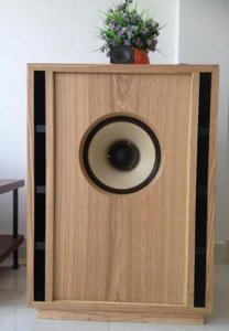

    - Em đóng thùng giống như mẫu của bác tube vt25 mà em đã đề cập có ổn không ạ (sorry các bác vì em không thể copy hình cặp thùng của bác tube vt25 mong các bác thông cảm. Đồng thời xin phép bác tube vt25 cho em copy mẫu thùng của bác nếu mẫu này hợp với củ loa của em để em đóng thùng nhé, cám ơn bác).
    - Em tìm trên mạng mà không thấy mẫu onken nào có lưới, bác nào có mẫu thùng có lưới cho em xin vài hình tham khảo được không ạ
    có ê căng luôn đây bác

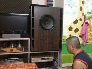

    mình đố mấy bác . bác này đang làm gì ......
  15. conghoa123
    conghoa123 Advanced Member
    12/9/12
    111
    - chắc đang rà sitech thì phải.
    - uoc ji phong e rong them ty..... Thân....!
  16. phantronghieu09
    14/6/12
    329
    e đang tỷ tê bà má lấy gian trên lầu phía trước cho để định cư giàn máy làm phòng nghe nhưng vì ngay mặt tiền đường ồn ào và bụi nhiều quá e cũng ngại. mà để đầu tư kinh phí sữa chữa cũng ngại xiềng vã lại khu nhà e bi quy hoạch giải tỏa nữa. thôi kệ hi sinh vài xị đóng góp xổ số kiến thiết kiếm đỡ ít lúa tìm nhà vậy :lol: :lol:

    Cám ơn các bác đã tư vấn giúp em. Em có ý này không biết có nên không: nếu đóng theo chuẩn petite onken thì kích thước hơi lớn, bố trí hơi khó khăn nên em có ý định thu nhỏ thùng lại 1 tí bằng cách lấy thông số gốc (cao dài rộng) x 0.9. Theo thông số gốc thì thể tích thùng hơn 167 lít, nếu nhân 0.9 thì thể tích còn 151 lit, như vậy có ổn không. Có bác nào đã làm như em chưa ạ.
  18. phantronghieu09
    14/6/12
    329
    o.9 thì e chưa thử, chứ 0.75 e đã làm và cuối cùng là xụi. nếu thích petit thì bác nên làm đúng bản vẻ. thay đổi kích thướt thế nào thì kết quả đều thất vọng. điều này e đã trả giá 2 cặp rồi

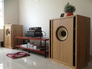

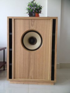

  21. tube vt25
    tube vt25 Advanced Member
    22/1/13
    173
    Ban Mê Thuột - DakLak
    các bác cứ bàn tới bàn lui về thùng onken.....chắc em hên nên làm lần đầu là đả oke liền .theo tai trâu của em đả nghe qua rất nhiều đời loa hãng có diy có .. nhưng đôi này là em yêu tới già
    tay phó nháy này em dạy mãi nên mới chộp được hình đôi loa này ..đẹp tí

    296
    Đẹp quá, bác làm cái tem đồng bên dưới loa cho Hi end đi

    Bác tube vt25 đóng ở đâu đẹp quá, bác chỉ chỗ cho em đóng với. À, em muốn làm tem đồng cho đẹp thì làm ở đâu, chỗ đóng loa có làm luôn không.

    An Giang
    Hôm nay mới thấy được hết cái dung nhan thùng onken của anh Lâm >> đúng là đẹp thật :roll: anh Lâm làm cái horn 8 lỗ như Altec để bộ tép vào thì hết xảy :lol: hoặc nếu có thể khoét lỗ cho em nó vào thùng luôn thì là nhất :p
