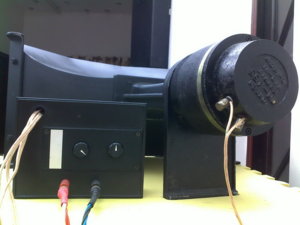

    Như vậy câu chuyện có vẻ khá phức tạp hơn dự tính ban đầu. Em về coi lại, đằng sau driver có ghi: ONKEN 455 Esprit (không ghi working frequency), do vậy không biết đường nào mà lần.
    Crossover là của chính hãng ONKEN, đồng bộ đi theo bộ dàn (hộp riêng, để ngoài thùng 360, có 2 Volume cho Middle và Tweeter), cũng không có thông số về cut-off luôn!!!

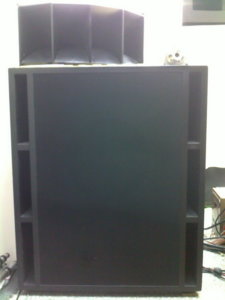

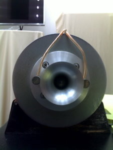

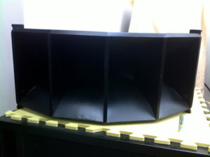

    Xin post vài bức hình (chụp vội bằng điện thoại) - mong các Pác lượng thứ về chất lượng ảnh.
    (Kính mời các Pác có điều kiện ghé qua chơi - coi kỹ hơn, nhà em ở Hà Nội, email trước cho em: khoavd190@gmail.com nhé)

    Onken-360-and-Horn

    Onken-SW-500-PolyWood-Horn

    Onken toàn phần như vầy hiếm thấy thật ! Bác để còi như vậy cho tiếng mid tập chung ở nơi ngồi nghe ? Có nên để còi ở giữa thùng bass không bác ?

    @ Pác SixL6:
    Middle horn đặt giữa thùng bass luôn được khuyến khích.
    Tuy nhiên, thùng 360 quá lớn, trong khi đó cặp kèn gỗ SW có kích thước nhỏ hơn và đặc biệt là chiếc tweeter 5,000T quá nặng - không tiện bố trí theo chiều dọc (tweeter > Middle > Bass).
    Thùng Onken trong hình là chiếc bên Trái (left), horn bố trí lệch sang trái để trường âm (middle) không quá tập trung ở giữa.
