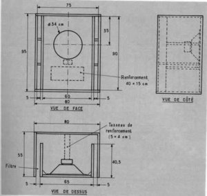

    Phiền bác có thể kiểm tra sơ bộ số đo kích thước thùng xem có tương ứng với plan thùng mà tay người Pháp post trên mạng đó không ?

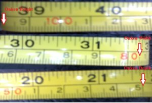

    @ Pác SixL6: Trong một số tài liệu về Onken, họ cũng giới thiệu cách setup như Pác. Tuy nhiên, nếu để nghe Vocal thì rất ổn, nhưng nghe thêm giao hưởng, cách setup này cho ta không gian của 1 nhà hát nhỏ, Pác thử trải nghiệm xem sao.
    @ Pác Thịnh: Khi bán dàn máy, người bán đã cẩn thận gói luôn cả miếng gỗ dày như Pác nêu (có lót nỉ đỏ) cho Tweeter. Dù đã rất cố gắng nhưng không thể gá lên horn được (chênh vênh lắm). Nên chăng ta làm cái cabinet cho Tweeter rồi setup theo: Bass>Tweeter>Middle!
    - Về kích thước của thùng Onken 360: Cao: 985mm, Rộng: 850mm, sâu: 550mm
    (Các Pác tham khảo hình chụp nhé)

    Vậy là kích thước thùng Onken Japan như vậy lớn hơn bản vẽ do tay Người Pháp 950x800x550 không tính chân loa

    Em đọc lại thấy bác hình như viết sai kích thước thì phải ?
    805mm chứ ?
    Bác có thể cho biết chính xác gỗ dày nhiêu không ? trên thùng Japan ?

    @ Pác Thịnh: đã hiểu ý Pác, cần chế miếng gỗ để đặt trên cái horn sao cho mặt trên miếng gỗ là 1 mặt phẳng (song song với mặt đất), rồi đặt cái tweeter lên, tks Pác nhiều.
    Trở lại vấn đề Low-Middle, đành rằng hãng Onken setup dàn máy như vậy và cũng ghi nhận chất âm của Onken: Rất trong trẻo, chi tiết và mềm mại. Nhưng vấn đề trăn trở là: nên chăng có sự 'hôn phối' giữa kèn Altec và driver Onken (để cải thiện low-middle), Pác Thịnh cân nhắc giúp giữa hai kèn: Altec 311-90 và Altec 329 xem kèn nào có hy vọng cải thiện low-middle hơn (nếu gắn với Onken 455)!
    Xin đính chính lại kích thước chiều rộng của thùng Onken 360 là: 805mm.
    Độ dày tấm gỗ là 30mm

    Em vừa đi công tác về và đo lại tấm ván của thùng onken 360, độ dày của các tấm ván đều là: 25mm
    Khoảng cách giữa hai tấm ván dọc theo thùng là 50mm
    Thùng loa của em được sơn 1 lớp 'sơn rạn' - trông giống sơn mài.
    Xin đính chính và chia xẻ với các Pác.
