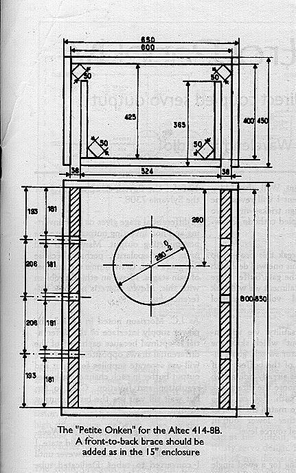

    đây bản vẻ thùng loa petit onken cho củ loa 12'~ 30cm

    Em thích bản vẽ dưới đây hơn vì có nhiều miếng gia cố thùng hơn :D
    Xin các bác lưu ý lỗ bắt loa là dùng cho loa 15"~40 cm nên các bác dùng loa 12"~30cm nên điều chỉnh lại cho phù hợp :D

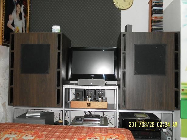

    Tới hôm nay mới được chiêm ngưỡng cái nhơn sắc cặp loa Goodman 12'' trong thùng Petit-Onken >> rất đẹp.
    Anh Lâm thử táy máy thêm: Kê gạch thêm khoảng 1 tất + Lót silicon (Hội trưởng gửi) >>> xem thế nào ah.
    Đề nghị: để em "nhị a tam" cặp em cdp không cho em nó đè em kia :lol: :lol: vì em nó nặng kinh khủng :mrgreen:

    em biết rồi thư ký ạ . ngặc là dây tín hiệu em bèo quá mà lại dài có 60cm
    anh nhị a tam mà đè em marantz 80.......sao em ấy chịu nổi
