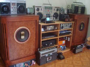

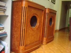

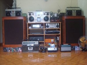

    Thùng onken 360 của em mời các Bác xem ạ

    Chúc mừng bác dualeo có đồ chơi mới :D
    Lót ít thế có ổn không? :D

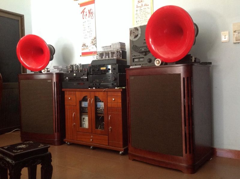

    Chúc mừng bác chủ có bộ sưu tập Radio khủng, Nhìn bộ Onken của bác em nhớ bác chủ của bộ Onken trong hình này quá đi mất.... Thế nào hai bác cũng có bà con với nhau cho coi hehe :D
    Bộ dàn của một bác thân yêu tại Vũng tàu qua từng thời kỳ :D

    ôi, mấy cái kèn nhìn phát gớm hihi

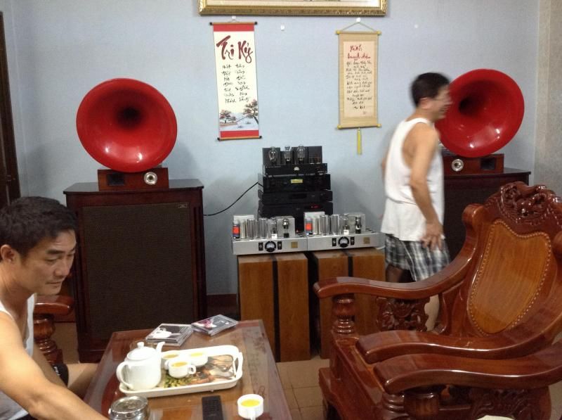

    Cái này còn kinh hơn nè bác Sonca7, phiên bản mới của em đoá hehe :D

    Xin Chào Bác Công!
    Cặp thùng đó lá của Bác Vinh dưới Vũng Tàu, Hôm gặp Bác ấy tại nhà Anh Bạn, nhìn cặp thùng Em đang đóng dở thích quá Bác ấy quyết định đóng giống Em luôn. Bác ấy đóng 2 cặp 1 cho Bác ấy 1 gửi ra Hà Nội. Thùng nhìn thì có thể giống nhau về hình dáng nhưng chất âm thì không thể nào giống nhau được Bác Công ạ...Vì em đóng thùng nhiều rồi và sụi cũng nhiều rồi...dù sao thì Bác Vinh cũng chỉ mới đóng có 1 cặp thôi

    Vâng quả đúng như vậy ạ, cặp thùng của bác Vinh bữa nay ghe tốt hơn rất nhiều kể từ khi mới đưa về nhà, sự say mê của bác Vinh có phần suôn sẻ và gặp thuận lợi trong việc sưu tầm được toàn bộ Drivers Bass, Mid và tweeter zin nguyên bản, còn thùng và Xcross lại có mấy bác cao thủ ẩn dật xuất hiện :D Ra tay thế là bác ấy đã có bộ loa khá ưng ý rồi hehe ...
    @ Sonca7 ---- Dạ cái vụ horn tròn trên là do em tự copy theo nguyên mẫu của (Horn Jabo KH75) hình giáng khá ưa nhìn và chất âm thì làm em phải giải tán hết mớ horn cũ của em rồi đó ạ :D
