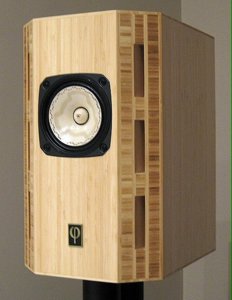

    Em nghĩ các đóng thùng Fonken cho em toàn giải 16cm thì đúng hơn. Thùng Onken rất lớn so với driver 16cm. Kích thước bác vào google nhé
    Bác tham khảo hình thùng Fonken

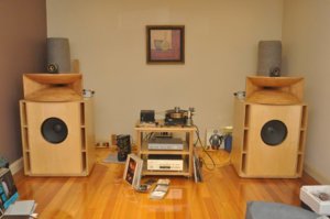

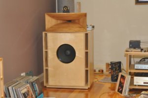

    Không khả thi đâu bác
    Khó khăn lớn nhất là phần woofer với thùng nếu các thông số drivers. Volume lit thùng và điểm cut off không tương ứng thì coi như toi công
    Shown mấy bác cặp woodhorn chơi

    Đẹp quá bác. Rất mộc, đậm chất DIY.

    Nghề chính của cụ Thinhgia là thợ mộc mà Vũ :lol:

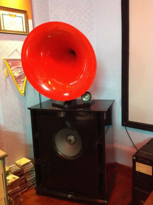

    Em khoái cặp kèn tad của bác quá, em nó món mà em phải tậu , tiền ít nên đang thập diện mai phục . Không biết bác diy cặp horn đó hết bao nhiêu lúa vậy ?
