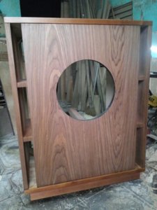

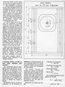

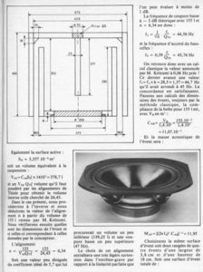

    Có bác nào làm mẫu này chưa ạ ?
    Và cho em hỏi xxx tí là cái cọc 25x25x277 ở giữa vị trí loa thì nó liên kết như nào ạ ?
