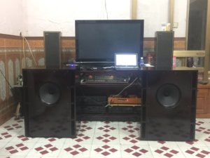

  4. crazywithsound-vungtau
    crazywithsound-vungtau Advanced Member
    10/2/08
    251
    Vũng Tàu Việt Nam
    Rảnh, em sơn lại màu horn thay đổi vụ nhìn cho đỡ nhàm chán hehe

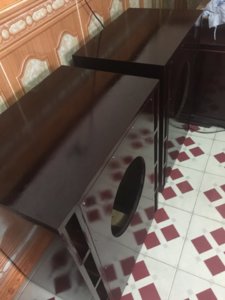

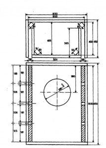

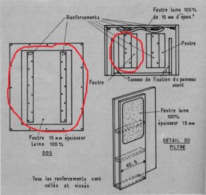

    Em đang định đóng Petie Onken, nhưng tìm thiết kế thì thấy mỗi chỗ 1 khác.
    Các bác cho em hỏi khi đóng Peite Onken có cần những thứ em đánh dấu trong ảnh ko ạ ? (Bao gồm cả thanh trống giữa thùng)
    Mong các bác đi trước chia sẻ ạ, em cảm ơn.

    Horn này bác làm hay mua ở đâu vậy ?
  7. Haolq
    Haolq Advanced Member
    5/12/05
    2.038
    1.056
    Tác dụng của nó là tăng cường độ ổn định của thùng. Nó thiết kế thế nào đóng vậy đi bác. Sau này lỡ nó ko hay thì cũng động viên là làm hết cỡ rồi. Ko làm thì sau này nó mà hay lại cứ băn khoăn có nó khéo hay hơn nữa thì sao !

    Phần đánh dấu bác cứ làm theo và bản vẽ này em thấy đúng để sài củ 414
    giống em đang sài nè

    Em cảm ơn bác, nhưng theo tài liệu thiết kế chuẩn lại ko có mấy cái đó, đâm ra em mới loạn.
  12. lech
    lech Advanced Member
    27/7/17
    127
    43
    VietNam
    Bác cho e xin bản vẽ chuẩn của e nó với ạ, vì e thấy bản chuẩn lại ko có mấy cái đánh dấu
  13. Haolq
    5/12/05
    2.038
    1.056
    Bản vẽ này chuẩn rồi. Bác còn bản nào chuẩn hơn nữa ?

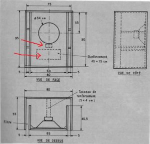

  14. lech
    27/7/17
    127
    43
    VietNam
    Em kèm 3 cái hình, 1 cái Petite Onken thì không có những cái Renforcement ở 2 hình còn lại (2 hình còn lại là Onken bản chuẩn), vấn đề là nếu đưa cả những Renforcement lên Petite thì kích thước của những cái đó cũng phải thay đổi theo kích thước thùng Petite chứ ạ?
  15. Haolq
    5/12/05
    2.038
    1.056
    Đơn giản. Bác tính thể tích mấy miếng ván, thanh chống gia cường rồi chia ngược ra kích thước cần điều chỉnh.

    Em hiểu rồi, cảm ơn bác ạ.
  17. crazywithsound-vungtau
    10/2/08
    251
    Vũng Tàu Việt Nam
    Dạ horn này em tự làm khuôn âm bản copy từ cặp Jabo KH75 bác ạ .!

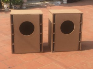

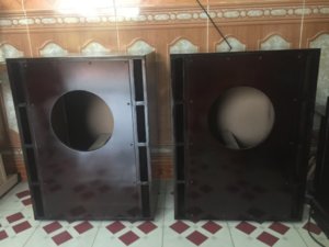

  21. lech
    27/7/17
    127
    43
    VietNam
    Em vừa làm xong, lên hình xin gạch cách cụ
  22. thinhgia
    thinhgia Advanced Member
    18/1/08
    5.002
    528
    Còn Lâu Mới Khoái Nhá
    Em nhìn có lẽ bác sài gỗ MDF
    Nếu bác sài gỗ này đóng thùng sẽ hơi phí công của bác
    TRANDAIARC and lech like this.
  23. lech
    27/7/17
    127
    43
    VietNam
    Vâng mdf ạ, sao lại tốn công hả bác ?
    Không thì dùng gỗ gì ạ ?
  24. thinhgia
    18/1/08
    5.002
    528
    Việc bác sử dụng MDF sẽ làm cho toàn bộ phần mid-low các nhạc cụ bị đục tiếng, mờ và không căng
    về tổng thể bác sẽ mất rất nhiều về âm sắc,
    Nếu lựa chọn rẻ tương ứng bác có thể sài Chip-board " gỗ ván dăm "
    plywood " gỗ dán " thì mắc hơn có thể khó để bác chi tiêu thì gỗ ván dăm vẫn là lựa chọn tốt hơn MDF nhiều
    Để so sánh hai loại vật liệu này bác chỉ cần nghe qua thùng này làm bằng vật liệu khác bác sẽ thấy dễ ràng
    Không khó như muốn so sánh một cặp dây loa A hay B
    Gỗ MDF không nên sài cho Audio
    lech and TRANDAIARC like this.
