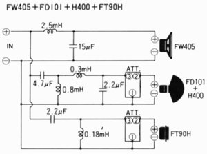

    Em dự định 3 đường tiếng: phần bass là 416A, phần trung là: FD101 + H400 của Fostex ( H400 là horn gỗ của Fostex), treble thì em tháo của từ thùng Altec Bolero 890C. Hiện em đang làm phân tần theo mạch như này có thay đổi chút xíu

    Nếu Hiếu làm xover như vậy cho 416A onken thì tiếng bass sẽ lỏng lẻo và nhạt như nước ốc
    Không áp dụng được Hiếu à, Làm xover thực ra để lọ mọ tốn công sức và parts lắm
    Theo mình thì Hiếu không nên setup như vậy
    Cùng là một công thì trường hợp này Hiếu sài Altec 511b với Altec 802 hoặc 806 và JBL-077 hay 2405
    Cũng như vậy thì nên chọn các driver 16 omh thì lợi thế hơn 8 omh, nếu sài 8 omh với parts tốt thường chi phí sẽ mắc hơn, Dù mình chưa nghe qua Fostex H-400 nhưng mình chủ quan nhận xét kèn này sẽ không hay bằng altec 511b, nữa là Fostex sẽ phá giọng
    Nếu Treble của Bolero là altec 3000H thì cặp này có thể dùng chung với setup này " em thì chưa nghe qua cặp này nên không biết so sánh nó với 077 và 2045 thế nào ?
    Vấn đề nữa cũng rất quan trọng là chi phí cho Xover, Hiếu nên tiêu cho xover tối thiểu khoảng $400~500us thì hẵng nên làm nó và trong hệ thống cố chi tiêu tốt nhất cho loa và xover
