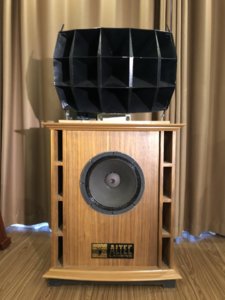

    Show chút cho xôm, New woofer
    [​IMG] [​IMG] [​IMG][​IMG]
    Norelco likes this.
  13. thinhgia
    thinhgia Advanced Member
    18/1/08
    5.002
    528
    Còn Lâu Mới Khoái Nhá
    Phân tần mới[​IMG] [​IMG]
    TRANDAIARC likes this.
  14. TRANDAIARC
    TRANDAIARC Advanced Member
    31/7/08
    619
    98
    TPHCM
    Éc éc...bác Thinhgia chơi dữ quá. Mấy cuộn cảm là của bổn hang hay tự quấn vậy Bác ?
    Trong hình có phải bass Altec 803B k Bác ơi ?
    Xin Bác vui lòng giới thiệu chút về củ & kèn với.

    Đúng là 803b driver em sài với 288b + JBL 2405 hoặc 076
    Horn và thùng custom made
    Coils trong hình em sài của Alpha core USA đồ hãng
