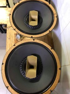

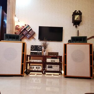

    Cho em góp vui vào fan onken hệ thống 2 đường tiếng bao gồm thùng corner kiểu Altec, Altec bass 515B rất phổ biến, củ và kèn Onken diapharm titan thông số Horn responses frequency 500-25000Hz, driver unit specification 250-15000Hz(8Ω) 103dB.
    Phân tần bật 6 cắt 800hz DIY. Như anh Thinhgia nói hiện tại tube 2a3 KIT Nhật xuất âm Tango fw-20s em đánh rất tốt trên hệ thống này.

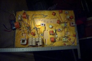

    Phân tần bậc 6 của em https://vnav.vn/attachments/img_20190301_120155-jpg.449876.

    Em nghĩ bác không nên sài như vậy
    Việc phân tần cut bậc cao và rất cao như bác có lẽ em chưa từng nghĩ tới nên hơi ngạc nhiên
    Trong một số trường hợp nó chỉ thích ứng cho các hệ thống biểu diễn PA mà thôi, việc sử dụng từ " 4th order crossover " = bậc 4 như bác viết đã là hàng hiếm trong speaker thông thường và chỉ duy nhất em được biết là Exclusive TAD mà hình như bác có phần chữ ký
    Cái lợi của cắt bậc cao là chi tiết hệ thống được xử lý tốt, ngoại trừ điểm cộng này thì toàn bộ là điểm trừ trong hệ thống như nghe lạnh, thiếu ấm ấp, cứng tiếng thiếu độ uyển chuyển nhạc tính trong hệ thống nói chung
    Về căn bản các speaker cho nhà chỉ nên áp dụng bậc 2th second order là tuyệt vời vì chúng dung hoà được căn bản cho cái mà chúng ta cần, đủ còn lại là màu sắc,đặc tính mà driver speaker có thể có được đem lại cho hệ thống, chưa kể khi áp dụng cao quá thì thường nó sẽ ăn công suất amplifier hơn và tốn kém hơn chi phí nói chung cho chúng ta mà kết quả sẽ không đạt được ngoài trừ nếu đó là sở thích cá biệt của ai đó muốn vậy

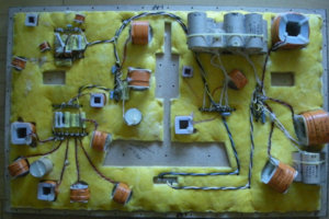

    Hệ thống em mới setup lại góp vui với các bác Crossover bậc 2 / Power-amp 300b se Monoblock

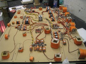

    Nghiên cứu cho cái gì thì bác chả nói thả cái tõm cái dọt
    Em chỉ nhìn thấy cái hình là đã không muốn làm loa nữa rồi :(

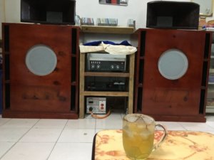

    Em có cặp university này bass 15inch tính lên thùng onken có ổn không ạ, em lọ mọ thì thấy có kiểu đóng tannoy canterbury nữa, các bác có trải qua giúp em lên thùng cho em nó hót chứ vất tủ cũng lâu lắm rồi ạ, xin cám ơn nhiều 81365980_2067974576682581_951830775030874112_n.jpg

    Em đã đóng xong nghe thấy khá hay ạ

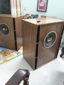

    Trong hội có bác nào thanh lý thùng onken lắp củ 30cm (ván ép) để cho e với ạ! Mẫu như của 1 bác này ạ! E ưng màu với ecang quá!

    Thùng bác gia công đẹp quá!
