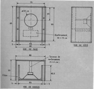

    Hiện tại em đang nghe 515B gắn vô thùng góc conner, cảm quan tai trâu của em nghe thấy ổn nhưng em vẫn có tham vọng tìm tiếng trầm sâu êm tai của Altec :) . Hơn nữa, dạo này công việc kiếm tiền của em cũng hòm hòm rồi lên em muốn mầy mò lọ mọ diy lại cặp thùng theo thiết kế Onken. Em mạnh dạn xin lại các Bác sơ đồ thùng Petit Onken để tham vấn trước với ông thợ của em, rất mong các Bác giúp đỡ ạ....

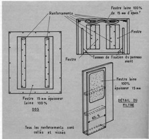

    Em sửa lại tên thùng 1 tý :D
    Bác Cả tham khảo thùng em đóng y như trong hình

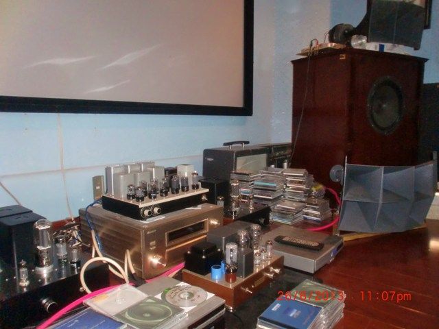

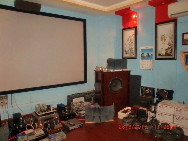

    Dạ bóng driver cho 845 em vẫn để nguyên cấu hình bác NTL dùng là 6V6 GTA. Hiện tại em đang chạy Bi-AMP dải bass em dùng amp kit nhật bổn ráp, còn mid trept em dùng amp VT25 WE của hãng sunvalley cũng nhật bổn luôn, theo em với cấu hình hiện tại thì bass có thể nói là rất tốt, mid low có vẻ hơi thiếu khi kết hợp với horn altec 311-60, nhưng khi em thay bằng horn 805B thì mid low dày và âm hình rộng hẳn nhưng lại hơi ồn, và tiếng Kim loại đặc trưng của horn system lại yếu và thiếu đi độ thanh của piano.
    Bác phải giúp em nhiều hơn nữa em mới sáng ra ạ, hai lần chưa thấm thía vào đâu bác :lol:
    Ps/ hiện tại em đang cho cặp 845 SE đứng làm mẫu chờ nền kinh tế nước nhà sớm phát triển ổn định dự kiến vào cuối quý 3 năm nay :D

    Thưa các bác góc bê bối của em đây ạ

    Cảm ơn bác đã chia sẻ cách chơi để các anh em khác học hỏi
    Bác Mai Hùng ở Tuyên Quang cũng chơi củ Altec cho thùng Onken 360 như của bác
    Bác ấy dùng 300B cho bass và 2A3 cho Mid + treble
    Bác Mai Hùng nên nói rõ cấu hình để các bác khác học hỏi ạ
    Kính chào

    Nhìn cặp monoblock em nhớ lại kỷ niệm xưa quá. Bộ giàn của bác Công thật hoành tráng :p

    Chơi Bi-amp cần lưu ý phase của woofer và midrange.

    Driver bác sếp như lợn con nhìn thèm quá, Bác cố kiếm cái 311-90 nhé, cố tí nữa làm luôn cặp 329A là xong phần horn. Nhưng mà chơi cái món kèn sáo này thì chưa bao giờ gọi là Finish cả :lol: .

    Bác Ca phung mạnh dạn sài Onken 360l đi.
    Em chưa sài Onken 360l với 515b nhưng em nghĩ nó sẽ tốt, quan trọng hơn cả là crossover khi set-up
    làm tốt chắc cái ghế đệm sẽ nảy tưng tưng luôn đó :D
    Với thùng Pettit Onken thì nó sài cho 414 thôi và không biết bác định làm Pettit cho cái gì ?
