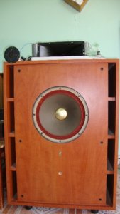

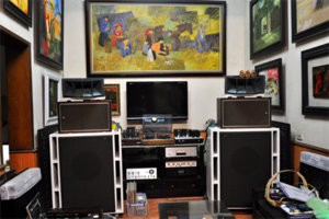

    Em cũng đóng theo mẫu này cho Altec 803B nghe khá ổn.
  2. maihung
    maihung Advanced Member
    3/7/08
    71
    Onken 360 trong hệ thống "còi" của em.

    Cái thùng be bé năm giữa là gì vậy anh, Mid-low ?

    Đúng rồi, Mid-low đấy. Vì mình đang chơi 3 đường, căt bằng behringe DCX 2496.

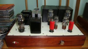

    Onken Petile
    Thùng mua của bác LLL củ Trusonic 120FR 16ohm trao đổi với phó ban chủ TA vài tấm ảnh mời các bác xem cho vui :)
  15. Tuan Anh
    Tuan Anh Advanced Member
    17/10/07
    256
    16
    PHU NHUAN-HCM
    Thưa các bác ,em có người bạn đang chơi Onken 360 với 416-16a , mid 375 trelb 925a fostex .tube amp : vt25 .một hôm bác ấy đem về 1 cặp 515b về lắp vào thay cho 416 .kết quả là sau khi so sánh thì :416 cho dãi trầm sâu hơn ,mid dẽo hơn ,còn 515 thì dãi trầm tưng hơn ,mid lộ ,dầy nhưng hơi khô .đây là chút thực tế xin đưa lên cho các bác tham khảo ạ .
  16. hongphong
    hongphong Advanced Member
    24/6/08
    455
    59
    HCM
    Đối tác với Trusonic này là Ampli 2A3 và 45 SE

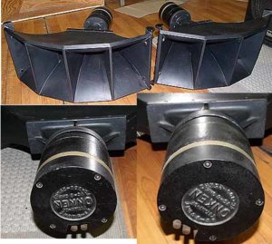

    Đây là cặp horn, drivers do Onken japan làm ra, nó được xếp trên thùng Onken 360l
    Còn cái tay Jean này có phải là Nippon hay không thì bác phải kiểm tra Gen thử ADN :lol:
