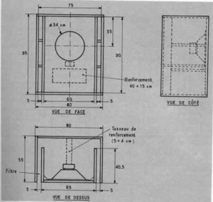

ối :roll: bác đóng cái chân thế kia thì tạo thêm 1 khoan kín sát đất tiếng bass lùng bùm và um thì đúng rồi. bác thử kê e nó bằng 3 cục gạch xây nhà (1 phía trước, 2 sau) tạo lỗ thông thoáng phần đáy cho loa và lót bông chữ U và tấm ván đằng sau thì e nghĩ sẽ ko bị um thùng nữa và cải thiện được nhiều, thùng của e thì ko đóng chân như bác và phía dưới kê bàng miếng silicol 5cm thì ko bị gì cả , tiếng bass đánh rất tròn và sâu, cái dải đều tốt tuy củ loa e chỉ là nivarna 12' . vài dòng bác tham khảo
Re: ONKEN Fan Club gửi bởi phantronghieu09 » 28 Tháng 6 2013, 15:08 lhphuong16a đã viết: Petite Onken nhà e ! Chưa lót bông ! Driver 414z . Um thùng , bass nhòe , mid low ảnh hưởng ! ối bác đóng cái chân thế kia thì tạo thêm 1 khoan kín sát đất tiếng bass lùng bùm và um thì đúng rồi. bác hiếu nói rất chính xác . bác chủ nên kê loa cao lên tầm 10p
Em kiến nghị chỉ lót bông dày hai bên thành trái phải và trên dưới, lót mặt sau sẽ ảnh hưởng đến thiết kế thùng phản xạ, trừ khi bass dư quá mới làm để gia giảm.
Cám ơn các bác Hiếu , bác VT25 , bác Pointed đã mau chóng giúp đỡ , Phương sẽ thử ngay vụ tháo hộp chân loa và nghe thử lại ! Chưa ổn thì thêm bông lót thùng , từ từ .....mới vui !
Loa bác Phương chân có thể hơi cao (quá 1 tất) >> bass yếu >> kê khoảng 1 tất là vừa, trường hợp bass nhiều quá có thể giữ nguyên chân loa hiện tại. Phương án này nên làm sau cùng vì chân loa đã đóng. Chân loa như thùng rỗng >> cộng hưởng >> bass um um bên dưới >> lót thảm hay nhét bông sẽ khắc phục được. Kê silicon (đường Tạ Uyên bán nhiều) phần tiếp xúc giữa chân loa và loa >> tiếng bass sẽ chắc gọn hơn. Phần quan trọng nhất là lót bông: bác Hiếu và bác VT25 lót theo hình chữ U phần mặt trước và nóc loa không lót >> nghe rất tốt >> bác có thể nghiên cứu phương án này. Phần lưng loa cũng tương đối quan trọng: bác nên bắt vít và các thanh vằn cho thật chắc sao cho mỗi khi tiếng bass đánh lưng loa càng ít rung động càng đạt. Vài dòng góp ý. Chúc bác mau khắc phục bệnh em nó. Thân!

Bác xem lại cái hình của Pettit onken này rồi kiểm tra lại thùng bác xem số đo thế nào ? Việc sinh um thùng chủ yếu là sai về kích thước và crossover point Thùng này trước em nghe rồi cũng 414Z khi đó với 311-60/291 và JBL-2405 nói chung nó rất đáng sài, bass nhanh và nặng hơn so với Onken 360l, nhưng không xuống sâu như 360l với 416A khi so sánh.

Hi bác Lợi ! Phương đo thùng đang có , so sánh với số đo của bác cung cấp thì có khác biệt như sau : Cao ( lọt lòng ) 70 cm so với thùng trong bản vẽ 90 cm Ngang ( lọt lòng ) 56 cm .................................75 cm Sâu ( lọt lòng ) 42 cm ......................................55 cm Vậy thùng của e là Petite của Petite Onken Hướng sắp tới là Phương đang đóng thùng cho bass 4 tấc nên thùng Petite của Petite Onken chỉ đảm trách tần số ko quá thấp , hy vọng thể tích nhỏ hơn nhưng vẫn có khả năng thể hiện tốt giải tần số Mid Low mình giao cho e nó phụ trách ! Cám ơn bác Lợi đã quan tâm !
