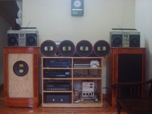

    Em lang thang trên đường thì đi ngang qua ngôi nhà của các Bác Onken, dừng chân lại nghỉ tí cho đỡ mệt rồi đi tiếp, ai dè tính sấu tò mò ko bỏ được em lén nhòm vào nhà các Bác thấy các Bác có nhiều Hoa Tay quá mà thứ nào cũng đẹp thứ nào cũng xinh, muôn hình vạn trạng mỗi thứ một dáng vẻ một đường nét riêng...nên đi ko đành thôi thì các bác cho em góp vui cặp Onken còi của em với nhé...Có gì các bác ném đá thì ném nhẹ nhẹ thôi nha...ko em tiêu luôn đó
    đây là loa em dùng để gắn vào thùng ONKEN
    http://nx7.upanh.com/b6.s38.d4/b0a1e6fa ... 1309253986
    http://nx5.upanh.com/b6.s37.d3/4567b272 ... 2785469466
    Và đây là thùng ONKEN của em ạ phôi ván dăm bào
    http://nx3.upanh.com/b6.s37.d1/77ad20f7 ... 7632049389

    Em thấy cặp thùng của bác chẳng giống Onken tẹo nào :D
    Sau bao lần nấu bánh, em nghĩ bây giờ bác đã ổn định :D

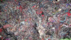

    Mình gia cố thùng Onken bằng mấy thanh đố trong thùng và ngoài thùng để thùng được chắc chắn hơn âm thanh không bị bí như lúc chưa gia cố. Vâng cám ơn bác vì bộ tai lòi này nha định lấy nó cho con gái nó nghe nhạc để thu hồi bộ đèn lại làm dự án khác :)
    Em có bông vải chưa ép thành lớp bác nào cần em tài trợ chắc đủ cho 10 cặp onken :) Các bác xem hình đính kèm nha
