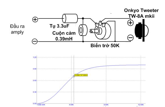

    Bác chỉ cần đấu nối tiếp loa treble với 1 con tụ khoảng 1 đến 3uF là ok nhé. Tụ càng nhỏ tần số cắt càng cao. Dây loa treble đấu vào đầu ra của amply, Nếu loa của bác có chế độ AB thì bác để chế độ AB, loa chính vào kênh A, loa treble vào kênh B. Nhớ kiểm tra amply chịu được trở kháng bao nhiêu ôm nhé. 13k.JPG

    bác nào có thể mô tả kỹ hơn việc đấu loa tép vào loa chính hoặc aamly không? có hình ảnh thì càng tốt. Thanks

    Cảm ơn bác, đấu như vậy thì quá ổn rồi bác ạ, em đã trải nghiệm cặp này thì qua 1 con tụ 1,5mf và 1 cuộn cảm đã rất hay rồi bác ạ.
