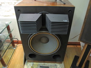

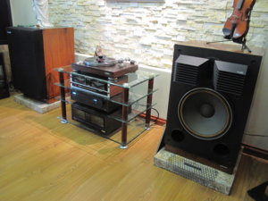

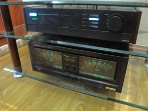

    Em chào các bác và xin các bác chỉ bảo cho e một ít kinh nghiệm ạ
    Em mới mua đc một cặp scepter 10 ,do chưa có kinh nghiệm với đồ onkyo nên e cũng sắm luôn một bộ dề,pao p 309và m508 vì thấy nó đẹp và cũng lại "to bổ rẻ" nữa .Nhưng ai dè ghép vào với nhau nghe chán quá các bác ạ,e lại cũng mượn đc một con amp đèn luxman lx 38 nghe có khá hơn nhưng có vẻ vẫn chưa xứng với đôi scepter 10 ,e buồn quá .Rất mong các bác mách giùm e phải kiếm amp nào để ghép hợp và hay với đôi loa trên của e, hay nghe jazz, vocal và clasic.E xin cảm ơn
    E xin gởi kèm theo ảnh bộ giàn trên của e

    Phòng nghe của bác nhiều đá quá, đá kê dưới chân, đá ghép trên tường, em nghĩ nghe như thế âm thanh sẽ bị va đập và dội nhiều, dù rằng đá trang trí của bác lồi lõm nhưng rốt cuộc thì bề mặt của đá vẫn cứ là bề mặt cứng, trơ.
    Sau đá là đến kính, thủ phạm làm xấu âm thanh cực đáng ghét! Cái kệ kính!
    Nếu chiều dài của phòng đủ để nhích cặp loa xa tường sau ít nhất 1m nữa, theo em, bác nên lôi cặp loa cho nó xa bức tường đá phía sau thì tốt hơn.
    Có điều kiện setup vị trí cặp loa, bác nên setup chuẩn nhất có thể trong khả năng và điều kiện của mình, rồi sau đó mới "loay hoay" phối ghép. Bởi để đặt chưa tối ưu, bác sẽ khó có được sự đánh giá khách quan và công bằng cho từng thiết bị trong cấu hình.

    Nếu Bác ngồi dưới đất thì tạm ổn , còn ngồi ghế thì loa phải kê cao lên, Bác nên kê loa xa tường ra (ít nhất là 1/2m).Bác chịu khó tìm cái Ampli nào đánh tiếng trầm tốt (loại chạy sò sắt) như M3030, sansui Ux 11, c3,m3 exclusive hoạc Ampli đèn là tốt nhất.Thân

    E cảm ơn các bác nhiều ,đúng là e kê chưa đúng vị trí và cũng chưa đủ độ cao.E cũng sẽ thay kệ kính và làm cho e nó một cặp chân loa bằng gỗ .Nhưng các bác ơi,tất cả những điều đó e sẽ làm xong trong một ngày ,chứ còn amp cho e nó thì ...ko biết con đường audio còn dài ko các bác ? :mrgreen:

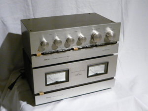

    Ngoài C3/M3 ra, bác có thể kiếm bộ Pre/Pow Denon cổ 1001 hoặc gấu hơn chút nữa thì có 1000B, bộ này rẻ thôi, năm 2010 e nhớ e mua hụt của 1 bác bộ này, ngày đó ~6t cả pre/pow, sau cũng tiếc. Vả lại cặp Scepter 10 này lỗ thông hơi đằng trước cho nên bác có kê sát tường cũng không lo bị dội âm, nhưng không nên để đá lót vì bản thân cặp loa của bác đã có chân quây sẵn rồi (nó là floor type bác ạ). Cộng hưởng âm xảy ra với những đồ vật nằm trên mặt phẳng với đáp tuyến của tần số phát chứ nó chả xảy ra hoặc rất ít khi không gặp vật cản (trường hợp này là cái kệ của bác). Bác kê cặp loa lên hẳn cao hơn so với kệ kính và nghe thử lại rồi sẽ biết.
    Cặp pre/pow Denon POA 1001:

    Đôi này k kén chỗ kê loa đâu bác.
    Lỗ thoát hơi phía trước. Trước nhà e cũng kê sát tịt vào tường, nhà cậu Tiến cũng vậy mà k ảnh hưởng gì. Nếu đk nhà bác phải kê vậy thì cũng cứ vô tư bác à. E còn mong có cái phòng đc như bác ấy chứ :lol:
    Về vấn đề ghép với amp đèn thì e cũng thử qua nhưng cũng thấy nhiều cái chưa ổn. Chủ nhật này cậu Tiến sẽ ghép thử với amp đèn Copland. Bác rảnh thì cùng qua nhà cậu ấy xem sao.
    P/s: đôi này là floor standing mà bác. Bác cứ để vậy k thấp đâu. Trừ khi bác ngồi quá gần thì kê cao thêm chút cũng đc.

    Em thấy Bác nên kê xa tường khoảng trên dưới 1m thì sẽ thấy không gian tốt hơn đấy Bác ạ.
    Theo em Bác nên chọn ampli công suất tầm 30-50w cũng là đủ rồi ạ.
    Em thấy Bác đang có cơ BL-71, món than này cũng rất hạp với SC10 đó :) .
