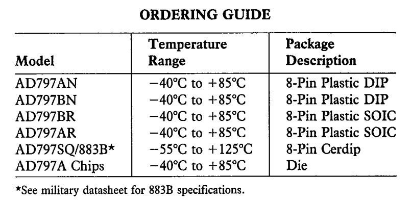

    Các bác cho em hỏi với ah. Em thấy opam 797 có nhiểu mã đuôi như SQ-AN.... vậy mã đuôi nào ngon nhất ạ? Và nâng cấp cho nó thì dùng loại nào tốt hơn hay hơn để nghe nhạc việt ạ? Cám ơn các bác

    Dòng AD797 có các đuôi mở rộng như AN, BN, BR, SQ. Với dòng SQ thì dùng cho quân sự / hàng không/ công nghiệp nặng nơi có điều kiện làm việc khắc nghiệt về nhiệt độ. Do đó cũng là dòng đắt nhất trong họ AD797. Nghe hay hơn hay ko thì còn tùy vào hệ thống nữa tuy nhiên dòng SQ thì thường chạy ở chế độ class A dòng lớn hơn do đó phối hợp trở kháng tốt hơn nếu dùng ở chế độ pre/ buffer. Còn nếu dùng ở chế độ khuếch đại I/V thì e nghĩ tương đương.

    Vâng ko có gì ạ. E thì chưa được test thử con AD797SQ nhưng thực tế đã thử nghiệm trên OPA627 thì dòng OPA627SM chất âm dày dặn và ấm áp hơn nhiều so với dòng 627AP và BP.
    Giá thành các loại vỏ sắt này cũng gấp đôi các con vỏ nhựa. Ko phải tự nhiên mà nó đắt hơn nhiều thế đâu bác. Thế nên khi chơi opamp cho audio thì chọn các loại đuôi mở rộng phía sau là hết sức quan trọng.
    Một lưu ý nữa là khi độ opamp cho DAC, CDP thì nên dùng loại chân cắm, đừng dùng loại chân dán. Vì các opamp này thường là ở tầng pre/ buffer do đó cần dòng lớn để phối hợp trở kháng với Amp. Nếu dùng các opamp loại Soic dán thì hiệu quả gần như ko đáng kể lắm đâu. Chúc các bác chọn được loại ưng ý.

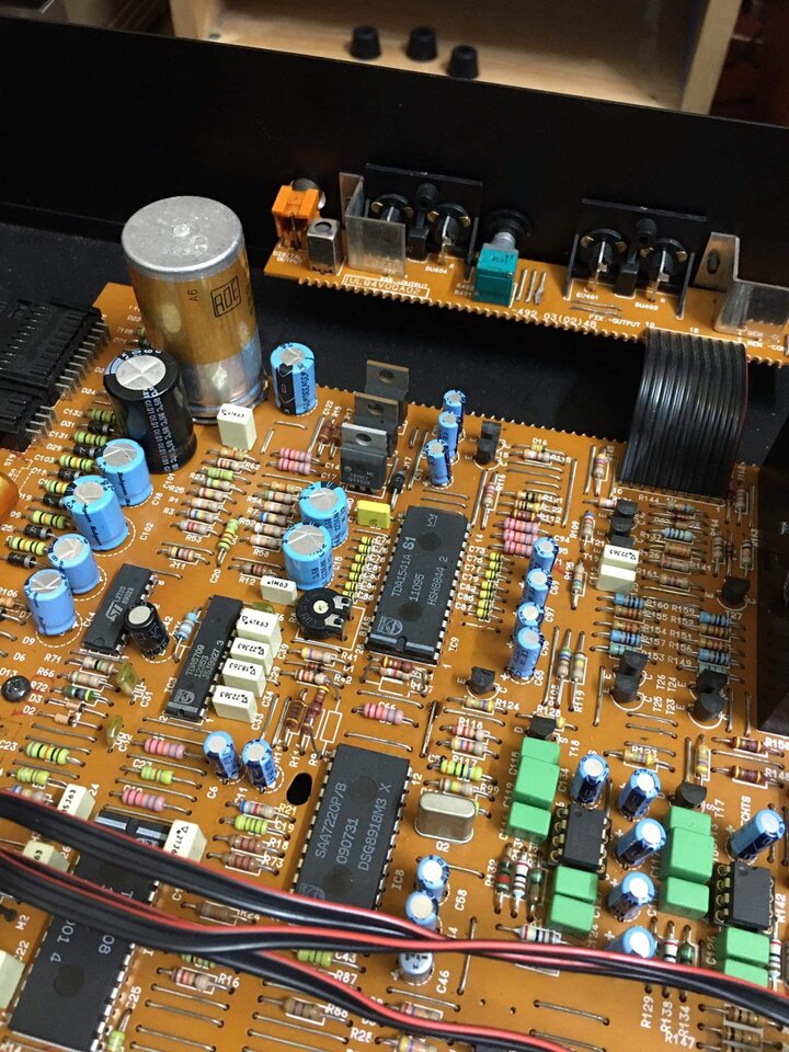

    E chào các bác. E ko hiểu gì về opam. E mới mua đầu Cd chạy Opam như thế này. Xin hỏi các bác e muốn nâng cấp lên loại tốt hơn thì thay loại nào ạ?
    E chủ yếu nghe bolero trữ tình ạ
    Cảm ơn các bác

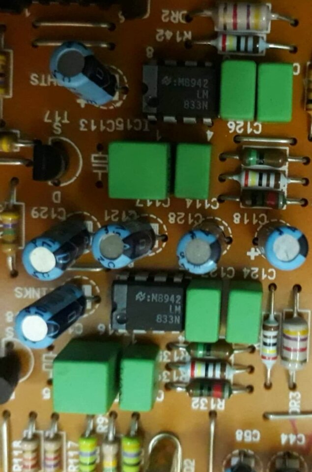

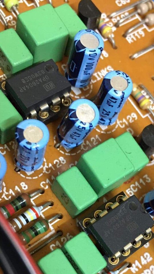

    P/s: ẢNh cuối cùng là con opam đã dc ng bán thay trên máy, Còn so với con nguyên bản thì là LM 833N ạ 192562687_2704982179800150_6633810366593982139_n.jpg 191208198_307602387579344_384581044452250382_n.jpg

    Con CD này có phải là Grundig 8400mk2 ko bác.
    Con opa2604 là kép. Nếu muốn độ lên thì bác chơi con Op275 hoặc Opa2107, đều là kép.
    Còn muốn độ hơn nữa thì làm cặp đơn 5534; 627sm rồi độ đế kép vào.
    Bọn Revox b226 nó hay ghép con DAc 1541 này với con NE5532 ( signetics). Nếu dân việt nam hay nghe nhạc bolero thì ghép với cặp 627.

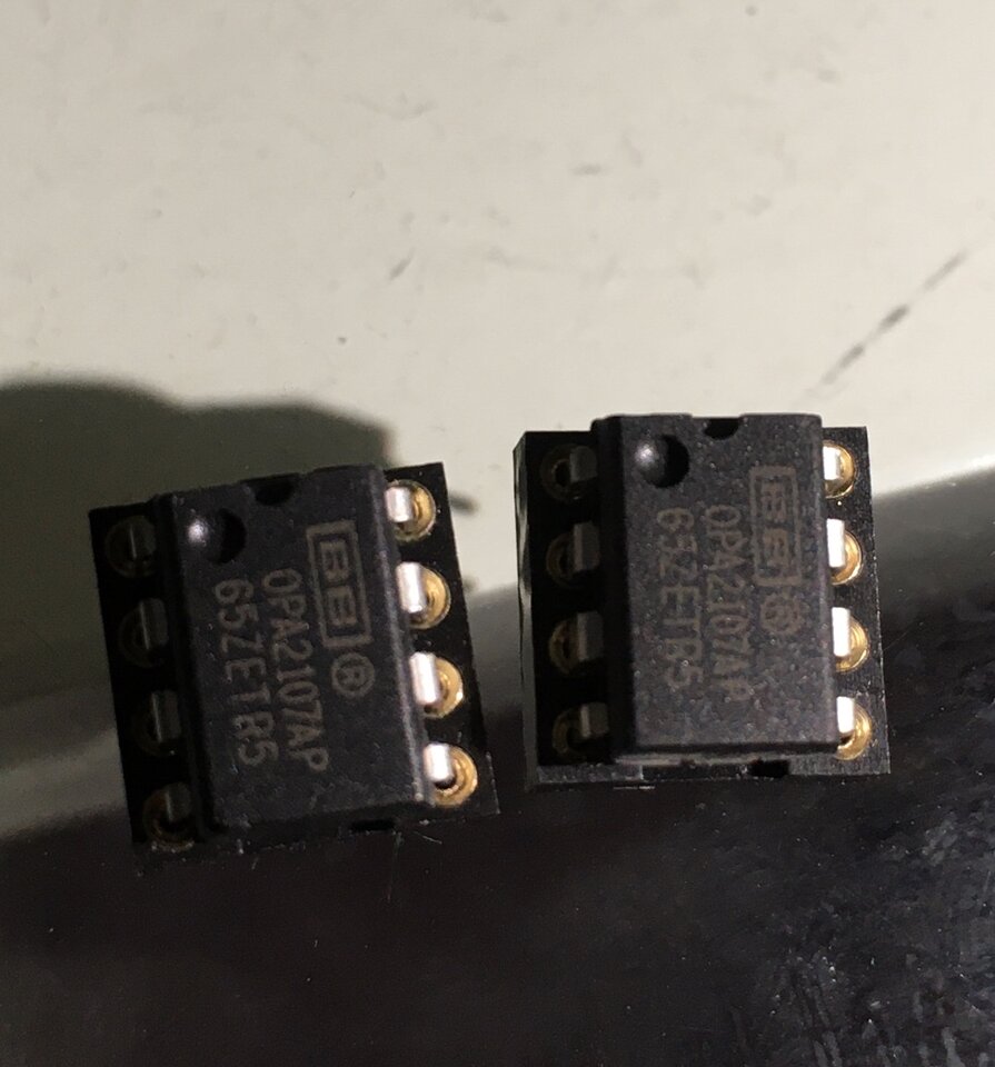

    E còn 1 cặp opamp kép Opa2107ap, có thể nâng cấp thay thế cho Muses02. Bác nào cần thì alo e.
