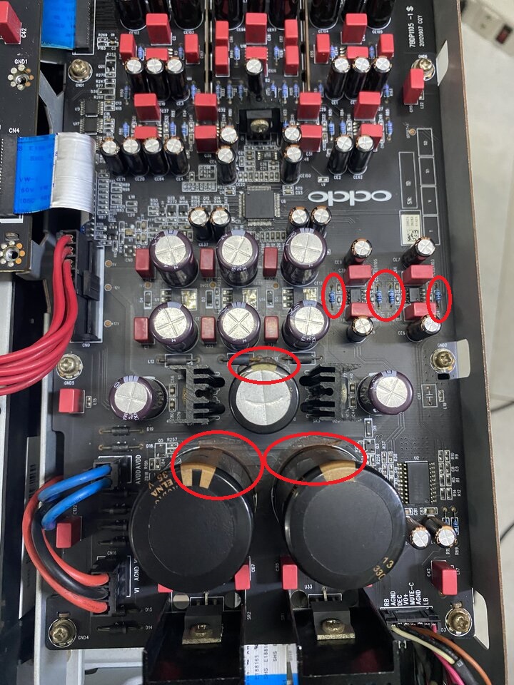

    Oppo 105D của mình bị hư bo nguồn . Khởi động máy , lên đèn xanh rồi tắt
    Hình:
    Phần boar bị hư
    Cảm ơn các bạn xem tin và tư vấn

    Bác vệ sinh và kiểm tra mấy con điện trở em đã khoanh nhé. Trước em cũng bị bẩn bo mạch, vệ sinh kỹ, lại dùng tốt. Chúc bác may mắn
    phuongorchids likes this.

    Em tư vấn rất chính xác , do anh không rành nên đã nhờ thợ làm dùm . Máy chạy OK rồi , cảm ơn em nhiều …..
