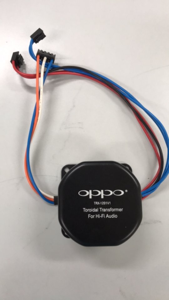

    Chào các Bác, Cục nguồn xuyến của đầu Oppo 105 e bị hỏng, xin hỏi các bác ở đâu có thể sửa đc.
    xin cảm ơn ạ

    Nguồn biến áp thường gần như khó hỏng nhất, nhất là thiết bị nhiều tiền hỏng nguôn sác suất như trúng việtlot ở vn, bác nên xem lại mạch phụ trợ, như cầu nắn tụ lọc xem sao hay cầu chì trong biến áp xuyến

    Bên trong nguồn xuyến này nó có cầu chì hả bác.

    Có dấy bạn nó chình là cầu chì nhiệt, để ý lớp bóng cuốn xe cộm lên, lần theo dây vào 220v là thấy

    Trong những biến áp đắt tiền chất lượng cao có một số nhà sản xuất sẽ đặt cái cầu chì nhiệt. Cầu chì này có tác dụng là khi nhiệt độ lõi cuộn dây vượt ngưỡng nhiệt nào đó thì cầu chì sẽ tự đứt để bảo vệ biến áp.... Nhiệt độ này thường trên 100°C và khi cái cầu chì nhiệt đó cháy thì có thể cuộn dây đó còn tốt hoặc cuộn dây cũng đã cháy chập rồi...
    Việc sờ được đến cầu chì đó để sử lý nếu có cầu chì thì là công việc của người chuyên nghiệp . ... .
