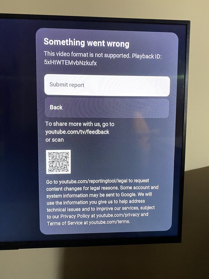

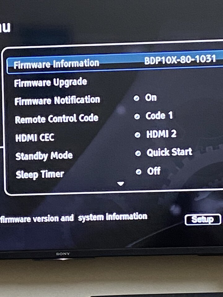

    Em đang xem youtube trên 105D hôm nay tự dưng không thể xem đc, kể cả vào phần cài đặt làm các kiểu cũng không đc. Bác nào đã sử lý thành công trường hợp này chỉ giúp em với. Cám ơn các bác đã đọc tin

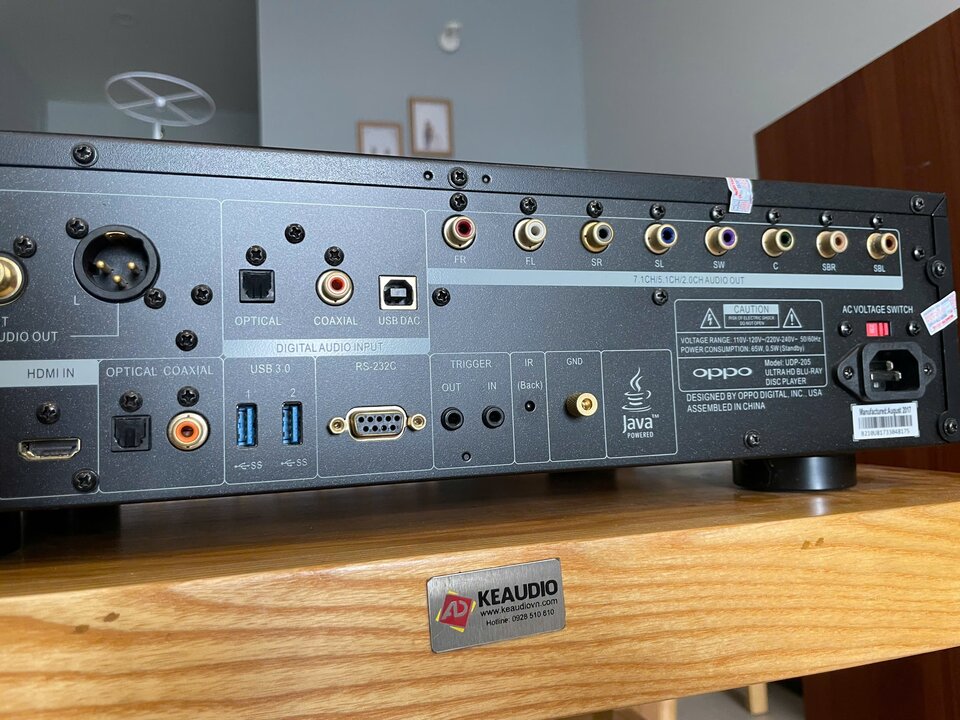

    E có oppo 205 làm thế nào để xem ytb được trên đoa nhỉ. Bác nào cần k e bán giá tốt luôn IMG_1734407029779_1734410667358.jpg IMG_1734407029791_1734410667875.jpg IMG_1734407029862_1734410670876.jpg

    Sau một hồi loay hoay...cuối cùng giải pháp tốt nhất là mua 1 sợi dây quang của Ugeen ( 90k ) mang về lấy tín hiệu từ tivi Sony, cắm vào nó, chạy cực ổn định, không bị lác, tiếng rất tốt...tốt hơn dùng YTB của oppo. Rất hài lòng, và để lại nghe tiếp. Đôi điều chia sẻ với anh em dùng oppo

    Em cũng bị như bác. Chắc hãng họ khoá phần mềm xem youtube rồi. Đành chịu thôi.
