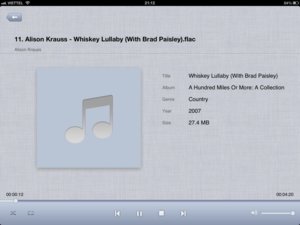

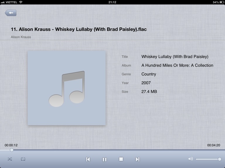

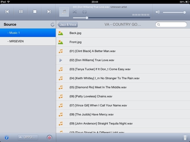

    Giờ nghe nhạc lossless trên OppO 105 không cần bật TV hay màn hình ngoài để điều khiển nữa.

    Thanks bác seven đã chỉ giáo. Bjo em bắt đầu phê phê 105 khi nghe nhạc roài, chút xíu nữa là em đã tiễn em oppo 105 đi rùi! :D .
    Ah, bác seven dùng application gì để khiển oppo thế bác? Nhìn hay quá, chắc em phải mò thêm thôi :D

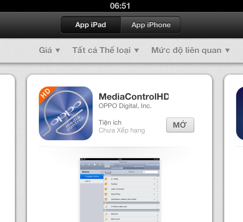

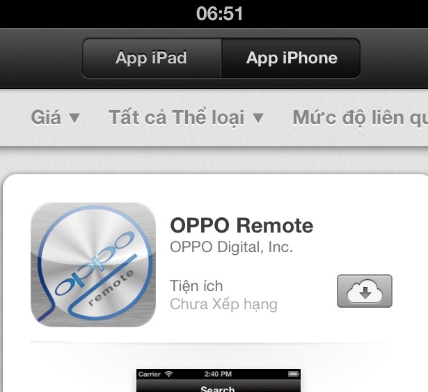

    Bác tìm trên Apple store : OPPO
    Sẽ có 2 ứng dụng: Oppo remote cho iPhone và MediaControlHD cho iPad. Cho smartphone Android cũng có Oppo remote.
    Riêng cho iPad thì MediacontrolHD cho chọn album trên local HDD. Chỉ firmware 0422 trở lên mới có app. này.

    Vâng, tối qua em đã cài app cho iphone và ipad nhà em. Công nhận bjo sử dụng app của oppo trên ipad tiện thật. hehehe. Thanks bác seven lần nữa :)
