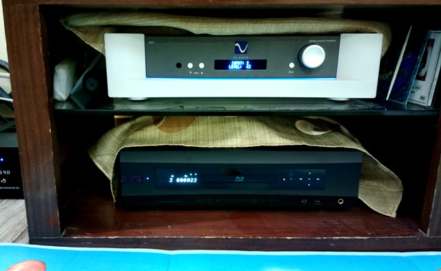

    Em cũng phê với Oppo roài, tất tần tật trong một lun, cấu hình mới firmware mới :D
