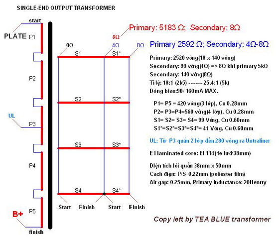

    Tho như e lùng sục ở xưởng chế tác có mấy cái sơ đồ này.
    Đây, dành cho el34 se. Thông dụng cho các bác. Vì chỗ e k có fe 38 nên e chưa quấn cái nài.

    Tiếp theo cũng là el34 se. Xài fe32 dày 6cm.
    Của bác hoàng phùng
    Dây sơ cấp:0.25mm
    Dây thứ cấp;0.6mm
    Cuộn sơ cấp mỗi lớp quấn 136vòng. Tất cả là 16lớp
    Dây thứ cấp 102vòng mỗi lớp quấn 102 vòng, mỗi cuộn 2lớp.
    Các cuộn sơ cấp chia đều như sau
    2lớp- 4lớp- 4lớp-4lớp-2lớp
    Các cuộn thứ cấp như sau
    2lớp-2lớp-2lớp-2lớp
    Cuộn sơ và thứ xen kẽ nhau.
