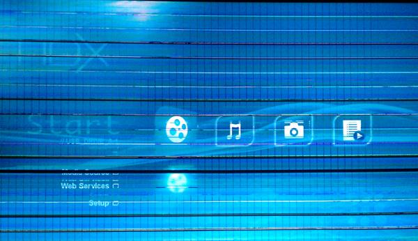

    Các bác ơi,con HD20 của e mới dùng hơn 100h đã bị dính chưởng như hình dưới rồi :( E đã kiểm tra kỹ,k phải do đây hay đầu phát.Các bác biết bệnh gì,sửa ở đâu (hà nội),chi phí khoảng bao nhiêu thì tư vấn giúp e với ạ.Xin chân thành cảm ơn các bác trước.

    Cái này em sợ chắc do đầu phát chứ ko phải do máy chiếu bác. Bác cắm thử đầu phát vào Tivi xem là biết ngay mà :D

    Hì,cả tháng nay e phải xem bằng ti vi đó bác. E bật mỗi máy chiếu k để test thì vẫn bị sọc đen,chủ yếu theo phương ngang.

    Cái này do máy chiếu rồi, trc mua máy mới e cũng bị..nhưng đc đổi ngay cái khác, khg chỉnh đc đâu, chắc bác để hay di chuyển hoặc thao tác tháo lắp rồi

    Bác thử dây hdmi khác chưa? em đang dùng hd 67 thay dây hdmi loại tốt là hết ngay.

    Tháo board DMD vệ sinh chân cắm là hết. Tất cả công đoạn tháo lắp mất 15 phút.

    Các bước tháo đại khái như sau:
    - Tháo vòng chỉnh focus bằng cách rút ra, không có ốc vít
    - Tháo nắp trên máy chiếu: tháo 4 ốc dưới đáy máy, dùng móng tay bật ngàm quanh nắp trên
    - Nắp trên có một dây cable nối xuống hộp board DMD, gỡ cable này ra (giống cách gỡ cable laptop)
    - Tháo ốc gỡ nắp kim loại che board, nếu vướng cable thì tháo tiếp (đơn giản)
    - Rút board DMD nằm ngang ra vệ sinh chân bằng alcohol hay dầu DW40
    Hôm trước tôi nhờ cty Hoàng Đạo bảo hành, chờ lấy. Khó nhất là cạy nắp trên ra vì nó ráp bằng ngàm.
    Kỹ thuật viên lau chân board (giống chân RAM máy tính) bằng alcohol và lắp nắp máy khi máy đang chiếu. Mấy chi tiết này mình không hài lòng. Làm xong máy trầy trụa đôi chút khi gỡ tem cũ ra dán tem mới.

    Đây thì do main chính rồi. Bảo hành thôi bác

    Bác vệ sinh chân cắm chip DMD, làm sạch bụi hi vọng còn cứi được em nó, không thì phải thay. CHIP này thay tầm 200$ bác à.

    Bệnh đó là do chân tiếp xúc giữa chíp DMD và Main chính bác ạ. Ko còn bệnh nào khác. Bác nên đưa tới bệnh viện máy chiếu người ta làm cho nhé.

    K sao đâu bác,sửa mất độ < 1tr thôi.

    Bệnh này bị nhiều nhất là do bị bụi, vệ sinh là hết, còn không là bị dây HDMI
