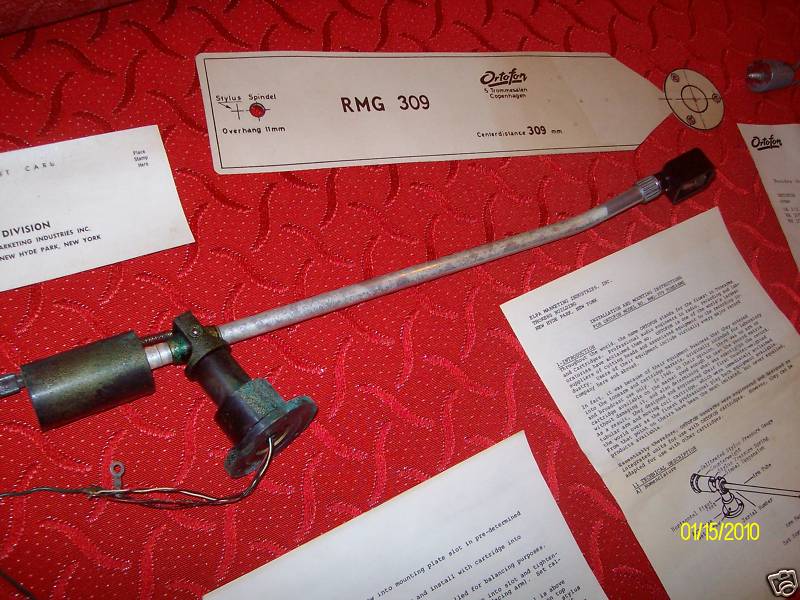

    Chào các bác, em mới sắm được 1 chiếc cần ortofon RF 309 stereo MADE IN DENMARK, em muốn khoe đồng thời muốn hỏi các bác đã đi trước kinh nghiệm. Trước khi đến tay em nó đã được sử dụng trong radio station in North Carolina . Hiện nay em nó trong tình trạng bị han gỉ nhưng bearing vẫn mềm mại như Bơ, ngoài ra phần cần phía sau bị cong. Lúc em mua thì nó không bị cong, chắc là vì vận chuyển, mời các bác xem hình.
    Vấn đề của em là, em muốn restore lại nó, trủng tu lại cho nó hoàn chỉnh. Em chưa dám mổ xẻ nó ra, nhưng không biết những bộ phận nào có thể tháo được, và khi tháo ra thì cần chú ý điều gì, kẻo đến lúc lắp vào không được. Phần sau của cần em muốn bẻ thẳng lại, nhưng không dám dùng bạo lực. Xin các bác đã có kinh nghiệm chỉ bảo.

    Cây cần này em nhớ không nhầm là nó xuất hiện trên ebay cách đây khoảng 3-4 tuần sau đó seller end early listing.Vì nếu họ để yên thì em cũng thich BID một phát
    Cây này nếu không có kinh nghiệm thì rất khó có thể mà làm lại,Bác nên chuyển cho nơi nào chuyên service để họ làm thay bác không thì chuyển qua viện dưỡng lão :lol:
    Bác coi lại xem nó là stereo hay là mono

    Muốn làm mới lại cái cần này không khó bác ạ có điều phần đuôi cần của bác hình như bị gãy rồi chứ không phải cong bác ạ.
    Nếu đúng bị gãy thì em e xử lý hơi khó. Vì rất khó tìm được loại ống cùng đường kính ống cần để thay, kể cả khi tìm được ống cùng loại, cùng đường kính thì việc tháo phần ống cần gãy ra và lắp ống mới vào bearing không hề đơn giản.
    Còn lại việc tháo ra để bảo dưỡng khá đơn giản bác ạ. Trước tiên bác tháo lò xo móc giữa tạ với trục quay của cần, sau đó tháo tạ ra khỏi đuôi cần. Tiếp theo bác mở trục (ngang) của bearing ra và rút ống cần ra khỏi trục quay của cần. Thế là xong. Có điều bác lưu ý về độ rơ, lắc của trục (ngang) bearing để khi lắp vào cho chuẩn (cái này khá quan trọng, bác nên lưu ý). Bearing của 309 được làm bằng nhựa (hình như có pha cả cao su) nên rất dễ gãy, bác cũng nên cẩn thận kẻo gãy thì khổ. Sau khi hoàn tất xong các bước trên bác dễ dàng đánh sạch phần ống cần, vô dầu bạc đạn (vòng bi) của trục quay và thay dây ống cần (nếu muốn).

    Em cũng service những cây tương tự thế này,như Lão nói thì đúng rồi nhưng vẫn rất cần khéo tay,nếu không tháo xong chưa chắc đã lắp được vào trở lại.... vì mấy cọng dây hơi khó luồn vô,mà dây ngày xưa lại to và hơi cứng,vị trí thì chật hẹp
    Và cây này thì khả năng phải thay mấy viên ball bearing là rất cao và yêu cầu làm phải thật kỹ thì mới có thể sài tốt,phần áo ngoài của bearing tube đấy là brass rồi không phải bằng plastic đâu Lão.Còn vị trí hình Lão mô tả thì đoạn này nó có thể tháo rời,nó chỉ bị bend tại cái part nối giữa hai ống phía trước và sau của cái ống nối tại điểm counter weight treo tại đó thôi.ngay chỉ nội việc tháo nó rời tại điểm đó cũng khá vất vả,vì keo và screw phía trong trục ống nếu không có tool hỗ trợ....

    Đúng như bác thinhgia nói, việc tháo ra và lắp vào khá phức tạp. Nếu không tự làm được em có thể giúp bác giải quyết việc này.
    Vâng, lão tinh mắt thật. Nếu bearing của em này bằng đồng thì tốt quá, vừa tốt vừa bền. Nghịch thoải mái mà khỏi lo hư hỏng. :D
    Cái này thì không lo. Lão cứ lấy 1 sợi dây bất kỳ loại nhỏ làm dây mồi hàn dính nó vào phần đuôi của mấy sợi tín hiệu đi trong cần rồi từ từ kéo ra. Sau khi kéo hết dây tín hiệu ra khỏi trục quay của cần (hoặc ống cần) thì xả hàn để lại sợi dây mồi nằm lại vị trí của dây tín hiệu. Sau đó nếu muốn luồn vô trở lại lão chỉ cần hàn chúng lại với nhau và kéo sợi dây mồi ra. Thế là xong. :D

    chúc mừng bác Đức đã rước được một em Ortofon early model về Berlin.
    cây này thuộc series được sản xuất rất sớm, base và bearing đều được làm bằng đồng, sau này bearing được thay bằng plastic và base thì bằng nhôm, em nhìn nó hoen rỉ thế kia thì chắc là original rồi.
    vì ở Đức bác có thể gửi lên tụi Analog Tube Audio ở Bremerhaven để service. phần đuôi em nghĩ chỉ bị hư cao su thôi, bên trong còn một cái lõi bằng đồng, cái này gãy không phải là dễ, bác yên tâm

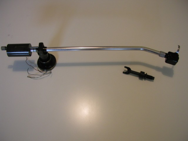

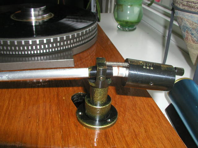

    Hôm qua em mới nhận lại được chiếc RF 309 từ Frank Schroeder sau khi được bác này trủng tu lại. Frank nói với em rằng, chiếc cần này nếu không sử dụng cái lò xo kéo giữa cục đối trọng va trục cần thì nghe sẽ hay hơn! lò xo làm ra chỉ để cho người sử dụng trong Radiostation làm thao tác cân chỉng cho nhanh.... Em thì chưa được kiểm tra thông tin này, vì chiếc RF của em đang nằm ở chỗ bác Andreas Schubert, cũng là một chuyên gia, nhờ bác ấy làm nốt phấn giây cho hoàn chỉnh.
    Đã có bác nào nhà mình thử chưa ạ?

    Nếu bác tháo lò xo ra thì cần của bác sẽ thành cần static balance thay vì dynamic balance, bác sẽ phải cần thêm một cái chống trượt nữa nếu không balance giữa hai loa sẽ không đều nhau.
