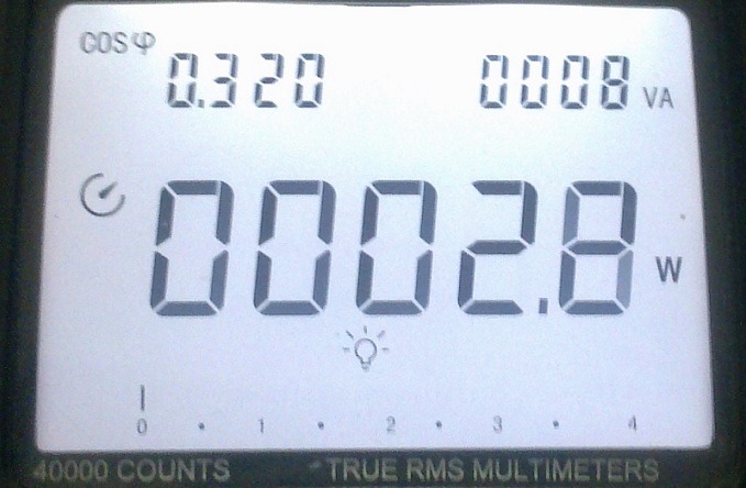

    Đầu tiên là cắm điện vào , không bật máy , vẫn tốn điện nhỉ :mrgreen:

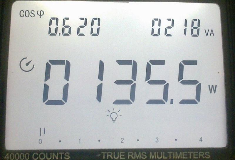

    Tiếp sau là em cho CPU full load :

    Hiệu suất thấp thấy ớn :(
    cos φ có 0.6 nên công suất thì không cao lắm nhưng dòng thì cũng kha khá rồi.
    Cụ Mưa11 đã thấy ớn khi làm nguồn linear chưa :mrgreen:

    Bác có ý định mod ultralinear power cho nó nữa không ạ :) đây là nguồn khi chạy ổn định ( có thể là khi CPU 100% ) nhưng khi quá độ dòng có thể cao hơn , 135W là máy tiêu thụ cũng khá ít đó ạ bác thử dòng Pentium D820 - D945 và VGA card từ GF 8600 trở đi xem ạ .

    hơ hơ Cynep chơi ăn gian, mình đang nói là đo trên máy Dual 2 core non VGA card cơ mà, cái dòng cổ lỗ sỉ PIV-1.7 thì ngốn điện cứ gọi là, nhìn cosphi của bộ nguồn là bít hàng...lởm ròi hehe, ai dại chơi HTPC mà dùng :D . Với lại lúc Cynep đo thì ai mà bít đc cắm những thứ rì vào, biết đâu lại cắm thêm mấy cái bóng đèn Neon siêu sáng của xe máy vào thì sao nhỉ?
    Công nhận cái multimeter của Cynep xin thiệt :p , hay là lụm đc cái hình trên nét cũng nên :lol:
