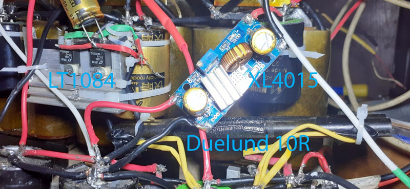

    Cái mạch không xài regulator này nguyên lý thì vô cùng đơn giản chỉ cần có biến áp phù hợp với điện thế cần xử dụng là được,khi ta muốn có điên áp 12V thì chỉ cần BA 9VAC là được (9 X 1,414=12,726V). Nhưng điều quan trọng nhất là tìm được BA có công suất và điện áp phù hợp vì nếu công suất thiếu thì điện áp sẽ tụt xuống.Và nếu điện áp của BA thiếu hoặc dư cũng ảnh hưởng đến điện áp ta cần

    điện trở duelund bác đấu vào vị trí nào thế ?

    Ở cái điện áp 5V bác ơi,vì cái BA của mình sau khi nắn thì nó là 5,85V nên phải thêm mắt lọc bằng 2 trở Duelund 10W X 10ohm tháo trong cái pre ra,giờ mình thay bằng con trở Mundoft 5R6 X20W còn 2 con trở Duelund phải trả lại cho cái pre rồi.(Các điện áp cấp cho PC chấp nhận sai số + - 10%,có nghĩa là điện áp 5V có thể từ 4,5V đến 5,5V)

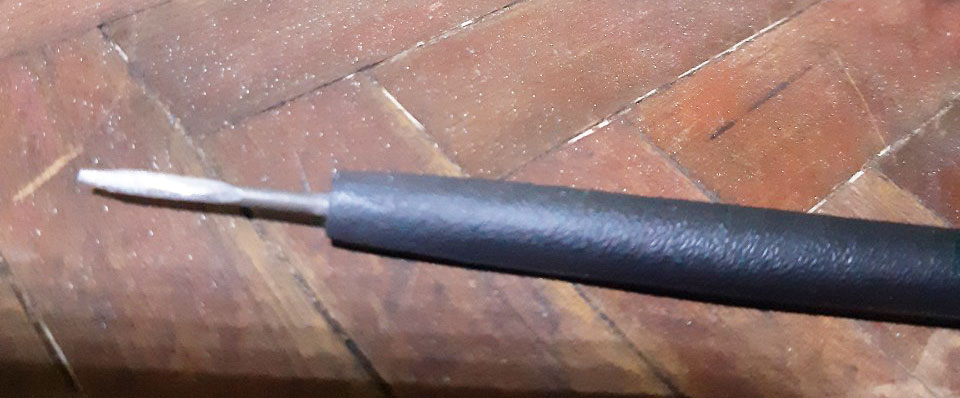

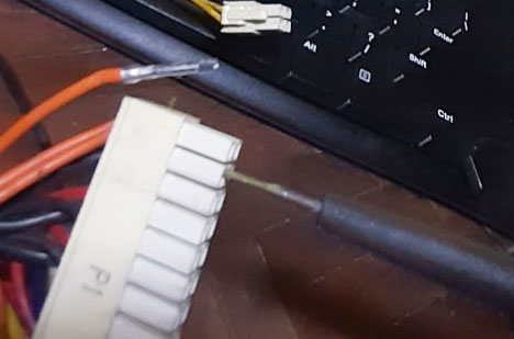

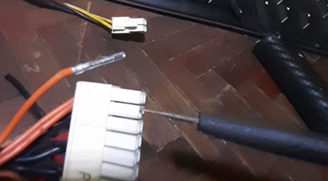

    Mình tự làm từ rất lâu rồi bác,đầu tiên làm bằng dây western,sau đổi qua dùng dây Duelund 0,5.Xử dụng đầu 24pin và 4pin trong bộ nguồn xung máy tính,để tháo các chân pin bác cần chuẩn bị 1 cây vít có đầu dẹp mỏng và nhỏ để ép các lưỡi gà của chân pin vào rồi rút chân pin ra.Sau khi đã thay dây thì bác sửa lại lưỡi gà rồi nhét vào như cũ.Chỉ làm 4 dây đen,vàng,đỏ,cam thôi.Chỉ làm 4 sợi chính còn các chân pin sẽ nối với 4 sợi chính.Tiết diện thì tùy theo ngán hay dài,bộ nguồn của mình lớn,gắn ngoài nên thường hơi dài,thường dùng dây Duenlund 0,5 mình chập đôi cho dây vàng và đỏ,còn dây đen và cam thì chập 3 sợi.
