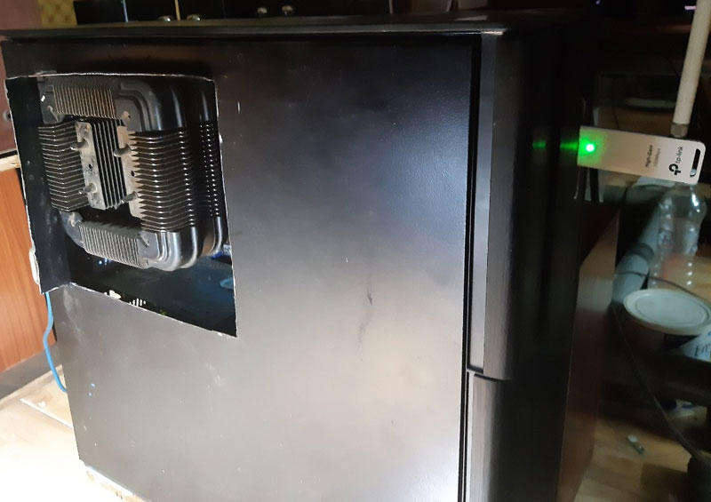

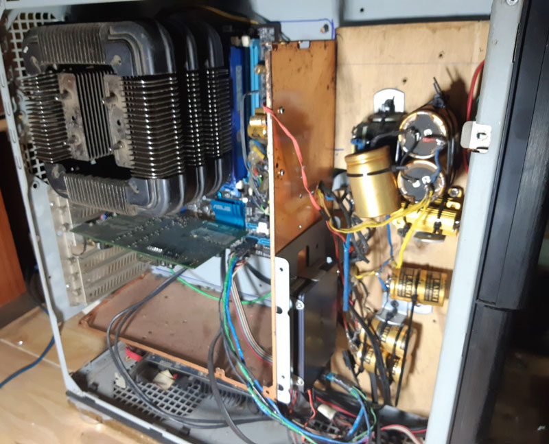

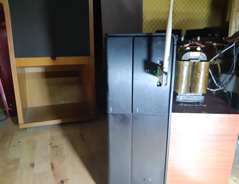

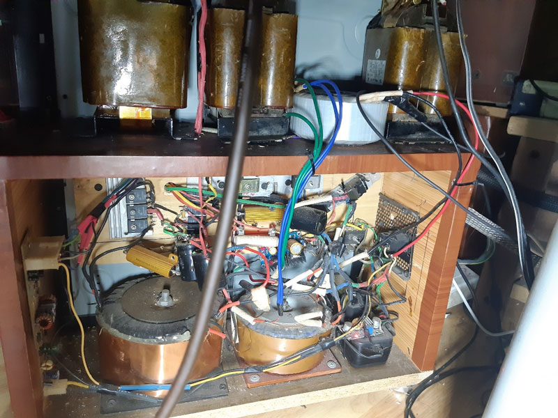

  14. sung_vt
    sung_vt Advanced Member
    6/6/12
    241
    734
    show hàng cho ae được chiêm ngưỡng dc ko bác? để ae có cơ hội học hỏi bác
  15. mtbc
    mtbc Advanced Member
    11/9/06
    6.960
    2.476
    Q3, Saigon
    Chúc mừng anh vì sức khỏe. Bưng bê cỡ này thì thanh niên cũng phải ngưỡng mộ :D
  16. dgnguyen
    dgnguyen Advanced Member
    17/7/11
    1.335
    763
    Đây bác...........................................

  18. sung_vt
    6/6/12
    241
    734
  19. dgnguyen
    17/7/11
    1.335
    763
    đúng rồi,không xài regu chỉ nắn diot thôi.
  20. sung_vt
    6/6/12
    241
    734
    Phương pháp này e cũng thích và hay DIY nguồn như vậy, bác kiếm dc Biến áp ngon là đẹp rồi

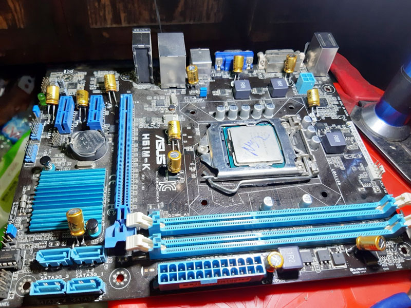

  21. anhhung
    anhhung Advanced Member
    20/8/14
    147
    66
    Chào bác, thay tụ cùng trị số hả bác? Âm thanh được cải thiện nhiều không bác?
  22. dgnguyen
    17/7/11
    1.335
    763
    Không cùng trị số đâu bác,vì nhiều lý do như kích thước và giá tiền ..v.v....nên mình mua một loại duy nhất 100uf/16V dù trên main có nhiều tụ 1000uf.....1500uf.....3,3V,5V........
    Cải thiện nhiều hay ít còn tùy thuộc hệ thống của mình nữa thí dụ nếu hệ thống của bác xài nguồn xung thường thì mình nghĩ vài con tụ trên mainboard sẽ cải thiện rất ít.Còn trên mainboard của mình thì mình TIN CHẮC rằng cải thiện nhiều dù không thể gắn trở lại tụ cũ để so sánh.Lúc trước mình đã thử so sánh một số loại tụ bằng cách để sẵn hai đầu dây để thay đổi nhanh các loại tụ ..trên cái soundcard Lynx AES 16 và mình kết nhất Kaisei NP,Lúc đó mình có cả Blackgatte PK,còn Blackgatte NP thì mình chưa bao giờ có.Và từ đó mình luôn luôn chọn Kaisei NP cho tất cả hệ thống của mình.
