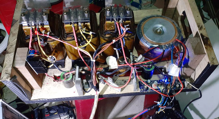

    Lấy ý tưởng từ bộ nguồn của Aurender N10,mình đã thử nghiệm và chạy thử thành công với ưu điểm là đơn giản và ít nóng nên mình giới thiệu để các bác có thể tham khảo.
    Bao nhiêu năm qua trong các topic về PC,Music server mình thấy rất nhiều ''Học Giả'' dẫn dắt mọi người đi con đường nhiễu nhương,giả thuyết quá nhiều mà quên những điều đơn giản làm nên chất lượng âm thanh.Đặc biệt là trong bộ nguồn đã bị bỏ quên vấn đề đơn giản nhất là chất lượng linh kiện,dây dẫn .v.v.....Lấy một trường hợp đơn giản nhất là con LT3045 có độ nhiễu tốt nhất hiện nay nhưng không biết có ai nghe được sự khác biệt âm thanh giữa hai con LT3045 và con LT1083 chưa?nhưng trong thực tế trải nghiêm của mình thì sự khác biệt giữa cọng dây bạc nguyên chất và dây thường hay con tụ thường với tụ Blackgate,Mundorf hai Kaisei là rất rõ ràng. Untitled-4.jpg Untitled-5.jpg Untitled-6.jpg
    Ngoc2 and taicun like this.
  17. dgnguyen
    dgnguyen Advanced Member
    17/7/11
    1.335
    765
    Máy đang được chạy thử nghiệm liên tục ổn định từ hai đêm một ngày tới giờ này trong case NEC server,mainboard Gigabyte B75M-D3H,CPU I5-3470T,Ram 8G vừa nghe nhạc youtube,lướt web và Photoshop.

    Đã có dự tính thanh lý mấy cục choke kềnh càng để làm 1PC gọn nhẹ,nhưng cũng thử lại lần cuối trước khi chia tay Untitled-3.jpg

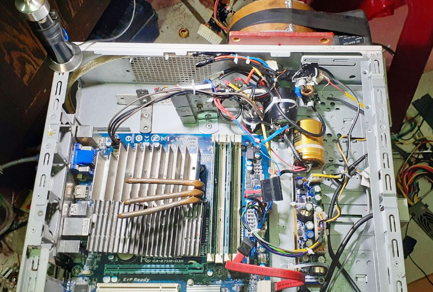

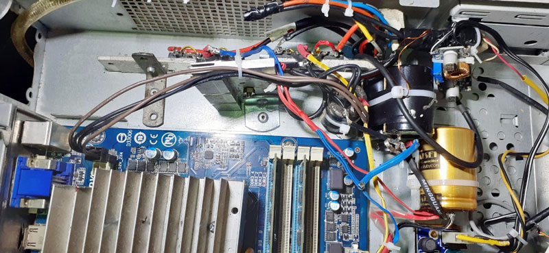

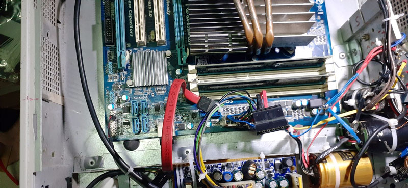

    cuối cùng cũng tạm hoàn thành với hình dáng dị hợm
